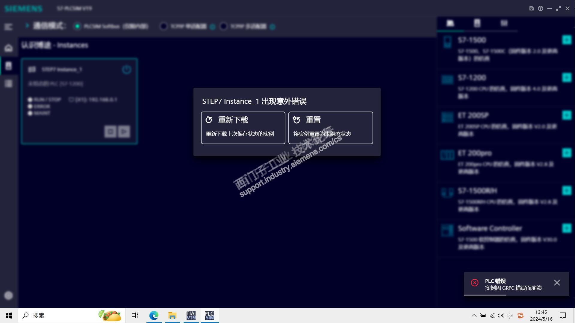

博途V19进行仿真模拟显示GRPC崩溃

如题 怎么解决?

自从博图V15/15.1之后,我只用博图偶数的版本的,例如V16、V18、V20

同样的问题,我电脑中V19一直都这样,把电脑都弄了几次了,放弃了

用虚拟机做了 安装在win10里 就没有这个问题 估计还是系统兼容性的问题

同一系统下,多个博图版本就有这个问题的。

win11 24h2版本存在一些兼容问题,之前V20版本的plcsim在更新up1以后已经可以正常,可以更新下最近发布的新up
