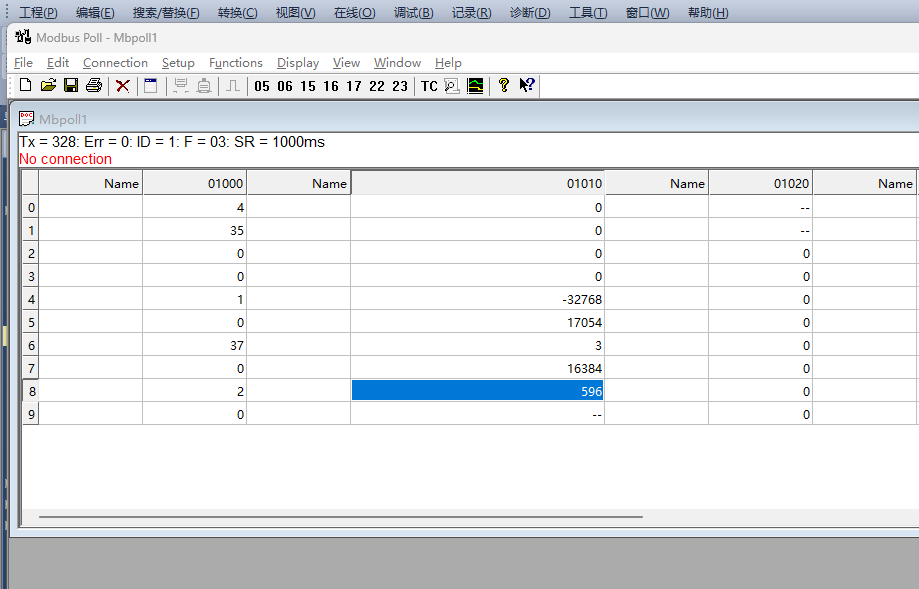

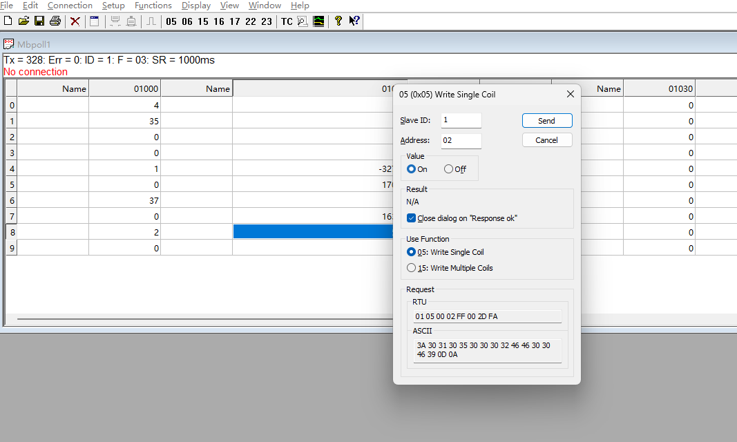

想请问一下  工业相机
通过PLC发送 功能码05 单个线圈写入 到相机02号寄存器置1以后 触发相机拍照 然后发送数据到 PLC
三菱FX5U  这个通讯要用到socket指令么,还是PLC做从站就可以了
我想实现的功能 就是通过PLC 来触发相机内部  然后手机数据传回PLC   现在知道 触发线圈是    用MODBUSPULL 软件   功能码05     02号地址  发送 ON 可以触发     相机保持寄存器 数值保存在相机  1018的地址位 想把这个地址位的数据发送到PLC

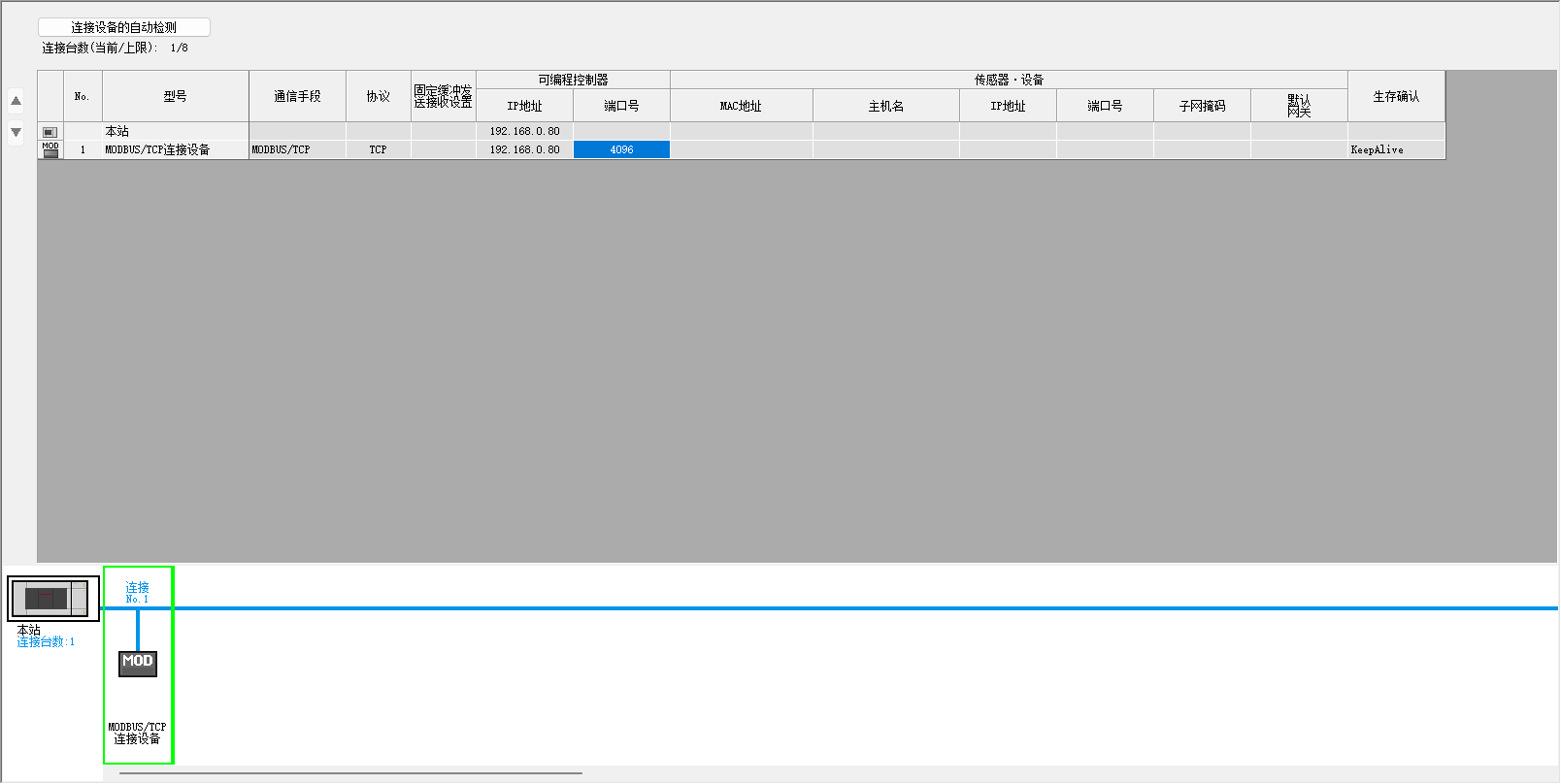

试试工具里的通讯协议功能,配置下报文格式,这样程序就简单些

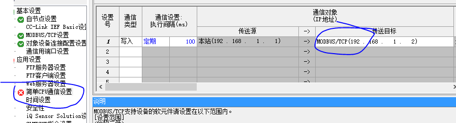

配置的话 我是这个弄得 是不是有问题

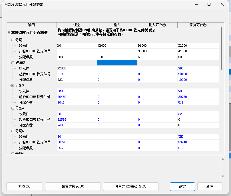

引用楼主showtimelb于2025-04-28 10:11发表的 帮帮我,三菱FX5U 连接 工业相机 的通讯格式 :
想请问一下  工业相机
简单点,Plc 作为从站.上位机作为主站。设置端口号ip.让上位机连接plc....plc分配几个d区地址作为信号交互的。就可以。

标准MODBUS协议就直接用5U的简单通讯就行

引用第4楼ren1823于2025-04-28 17:02发表的  :
三菱的简单通讯不是只能三菱之间走通讯吗

引用第5楼榫卯0000于2025-04-28 17:31发表的  :
三菱的简单通讯不是只能三菱之间走通讯吗

MODBUS TCP,配置报文,协议
