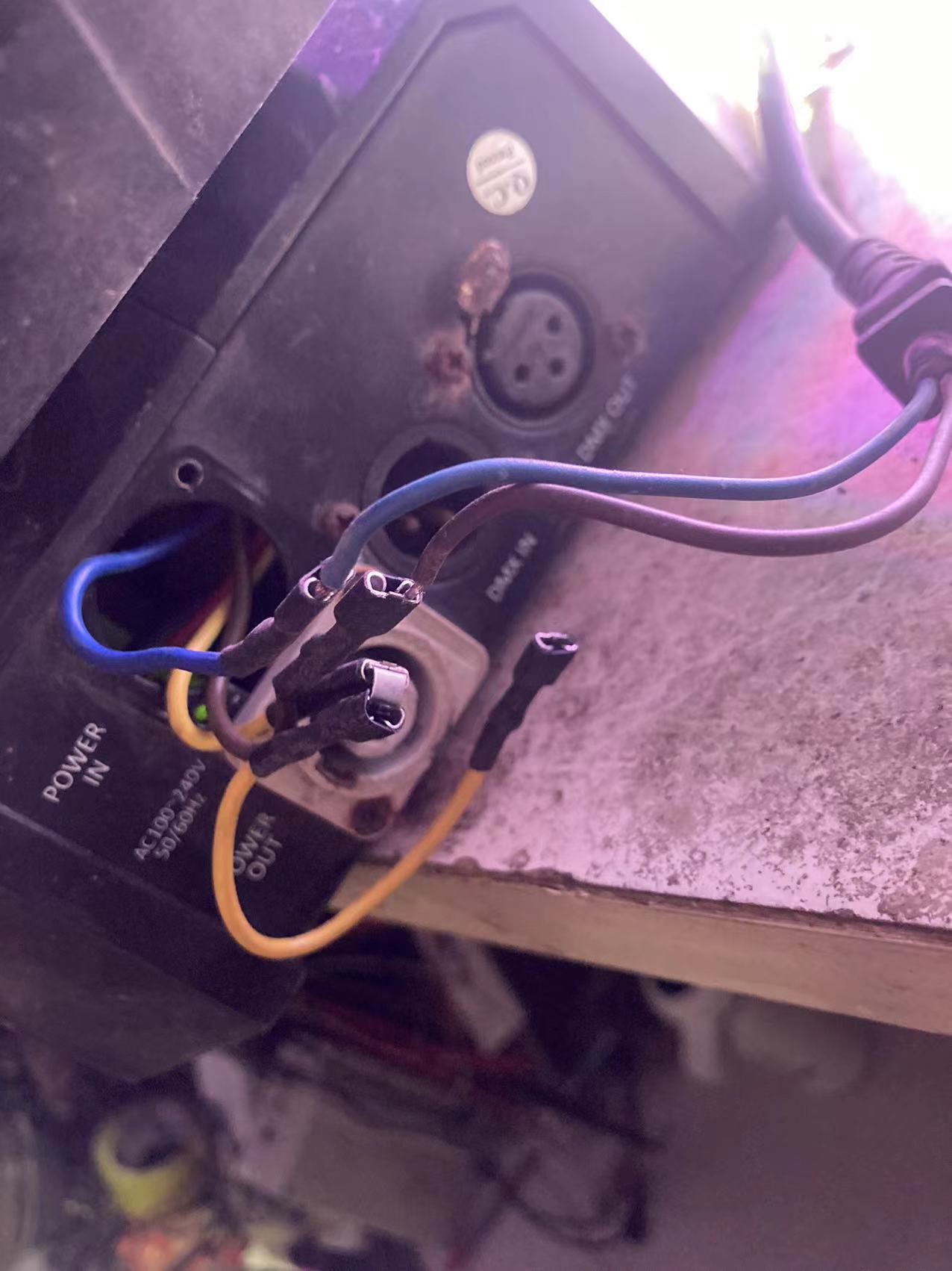

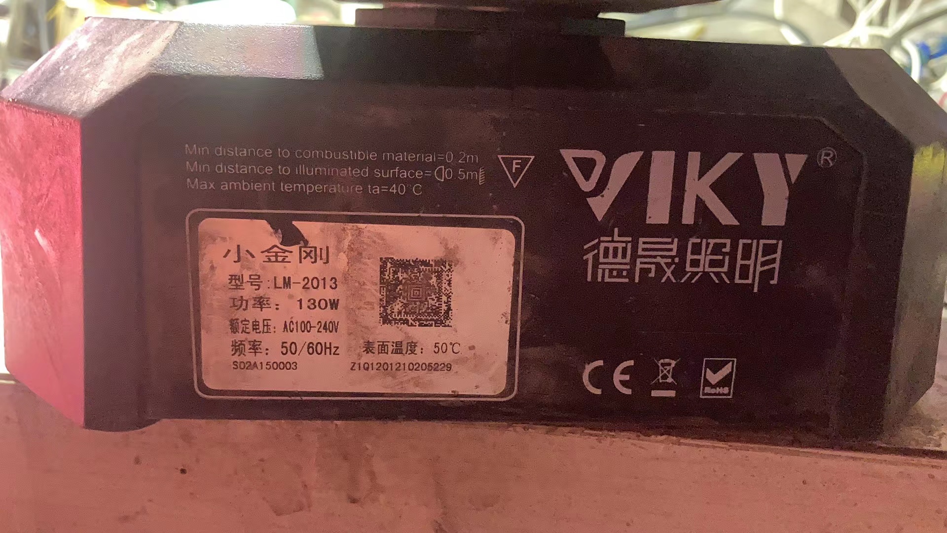

废品站以三块钱一斤收的舞台灯
想着回来装车上用遥控器控制搞个遥控探照灯
拆开后发现里面太复杂改起来有点麻烦
经过研究这货用的也是485接口进行控制的
用的协议是DMX512
百度半天只找打这个协议是美国九几年发明的,资料甚少
来求这个通信协议的手册
最好有数据帧的详细介绍
不胜感激
将来用单片机做个遥控器来装13

这么麻烦干嘛,直接买个简单的控制台,简单的12通道的也就300块不到,可以实现复杂的控制
估计你的工控的,很多都不习惯512的通讯,实际很简单,比485还简单
goldage
2078 个
2235 点
7788 分
在线时间: 631(小时)
2016-06-19
2026-05-10
查看goldage的
发表于: 2025-04-27 21:46
你的这个灯应该是广州白云区,估计那厂在不在就难说,但全部的舞台灯的协议是统一的,看图片你的应该是摇头灯
