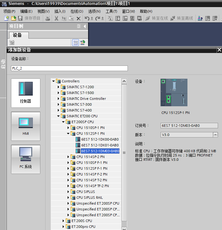

ET200SP 6ES7 512 1DM03-0AB0 这个订货号需要博图那个版本的软件

我用的是18,18以上有
