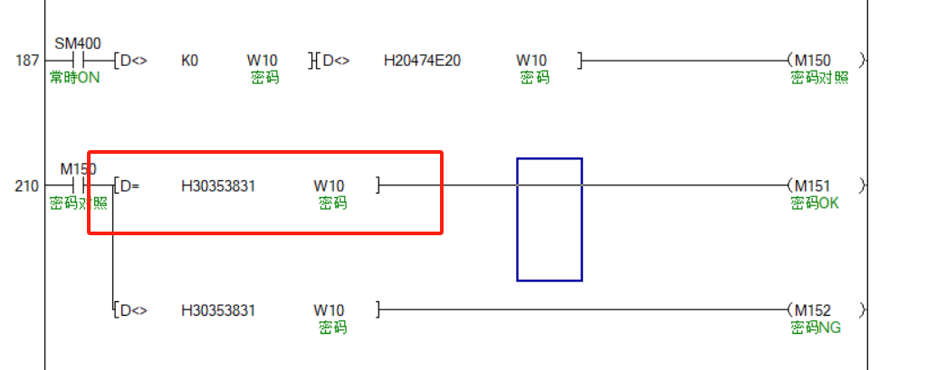

这个是怎么算的是密码“1850”的?各位路过的老哥帮忙看看。

    补充一张触摸屏的按键属性
    引用楼主2645855946于2025-04-24 11:39发表的 程序密码问题 :

    H30353831, 是十六进制 数据,触摸屏上显示的是字符串,
    要转码,30 就是0,35就是5,38就是8,31就是1,有高低位转换,就是字符串 1850

    谢谢老哥,再麻烦问下 怎么转法啊

    找手册指令,先ASCLL转16进制,然后16进制高低位转换就得到啦
