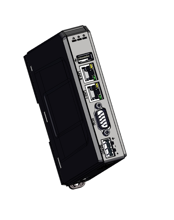

Smart 200采集设备温度流量等过程信息,怎么可以显示到LCD电视屏上,不要经过电脑,有没有一种支持HDMI接口的模块啊?

这个好用,目前我们这就在用,而且还能当网关在不同PLC之间数据传递
引用第1楼梦雨天涯于2025-04-24 08:07发表的  :
cMT-FHDX-920
https://download.weinview.cn/Private/ProductFiles/3D/cMT-FHDX-920.html
