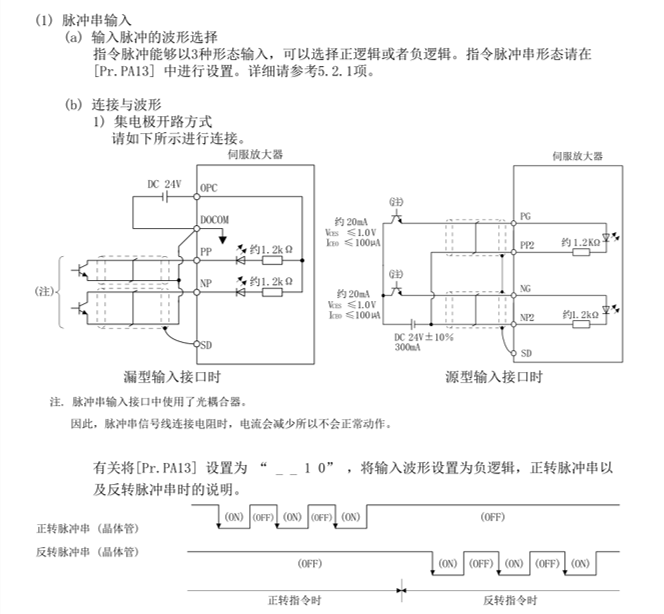

PLC:FX5U-32MT/ES
伺服驱动器:MR-JE-40A
现在需要用脉冲控制4台这个型号的伺服,由于我一直没做过三菱的PLC和伺服的工程,所以请教一下
PLC和伺服的脉冲和方向的电路图应该怎么画
伺服我找了说明书,PP我理解应该是脉冲,方向我没找到点位
具体接线应该怎么接我也不知道,麻烦各位大佬不吝赐教
谢谢

JE-A的放大器说明书3.6.1有说明,不知道对你有没有用!

PP脉冲PN方向 把伺服PA13改成0311
