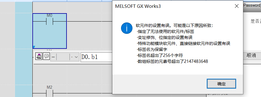

FX5U PLC,梯形图如何使用D0.b1,触点输不进去啊?

三菱没有这个点,只有D0.0到D0.9,D0.A到0.F,你说的是西门子的吧,

好的,谢谢,D0.0 OK

把b去掉就可以了

正解
