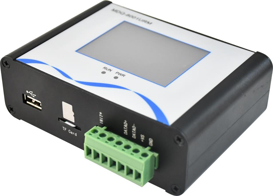

         MDQ-8001URM 是一款带存储的数据采集器,该板卡提供 8 路同步模拟信号输入通道,电压输入、电流输入 ,采集量程    :0~20mA,4~20mA,±20mA,0~5V,1~5V,0~10V,±5V,±10V,16bit分辨率,采样速率最高 1000Sps 每通道,采集精度±0.1%,支持最高 64GB 的TF 卡实时存储采集到的数据,有顺序存储和循环存储两种应用,带 USB 接口供用户高速回访数据。
         MDQ-8001URM主要应用场合为:电子产品质量检测、信号采集、过程控制等。
