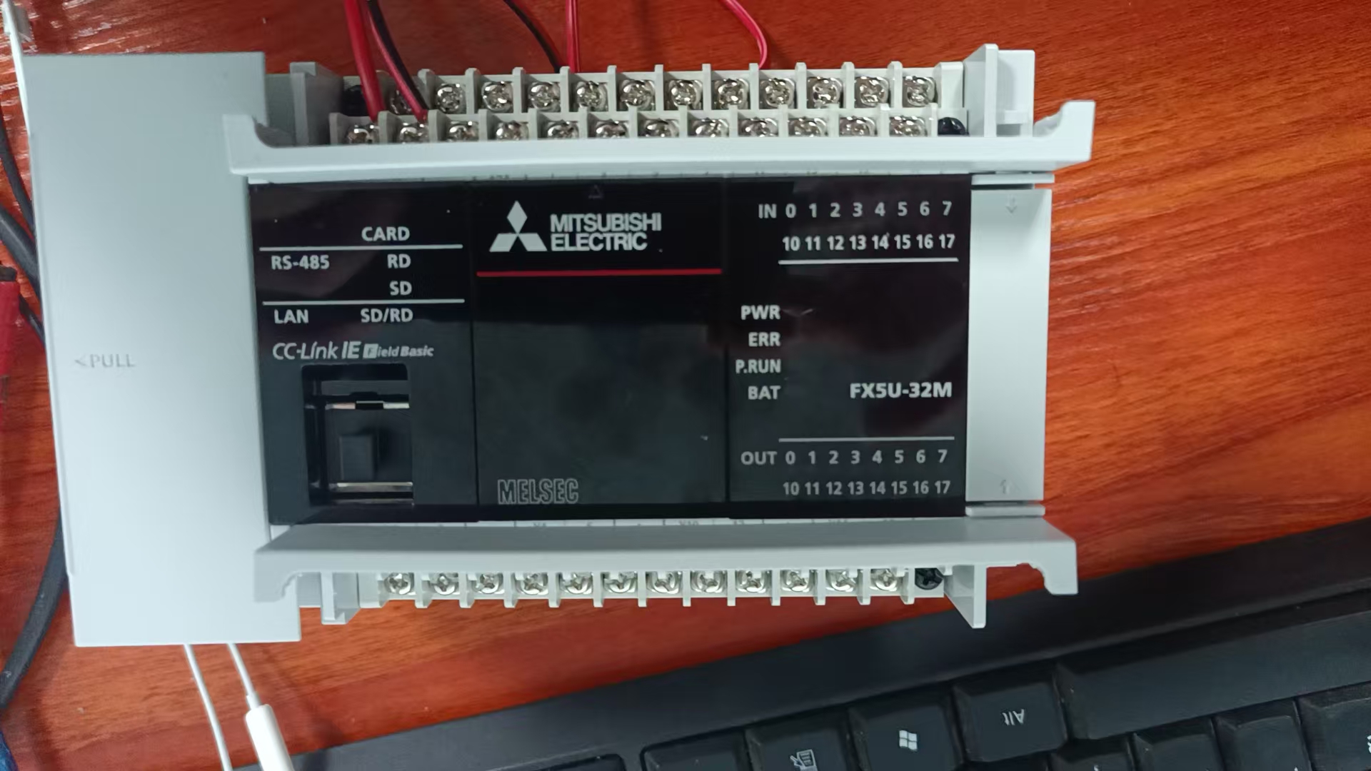

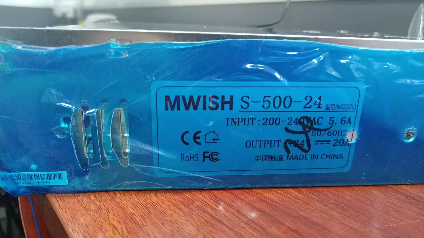

FX5U-32MT/ES可以接DC 24V的吗,还是只能接AC 100-240W,有接线图吗

FX5U-32MT/ES只能接AC 100-240V

只能接220 上面端子的24V 0V端子 是他自身输出的
