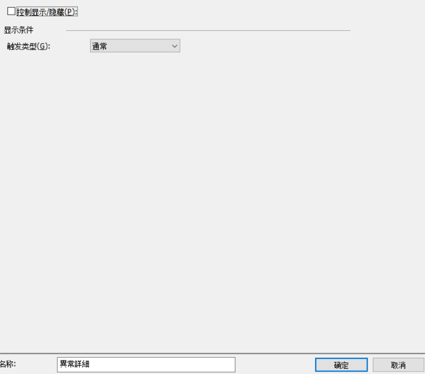

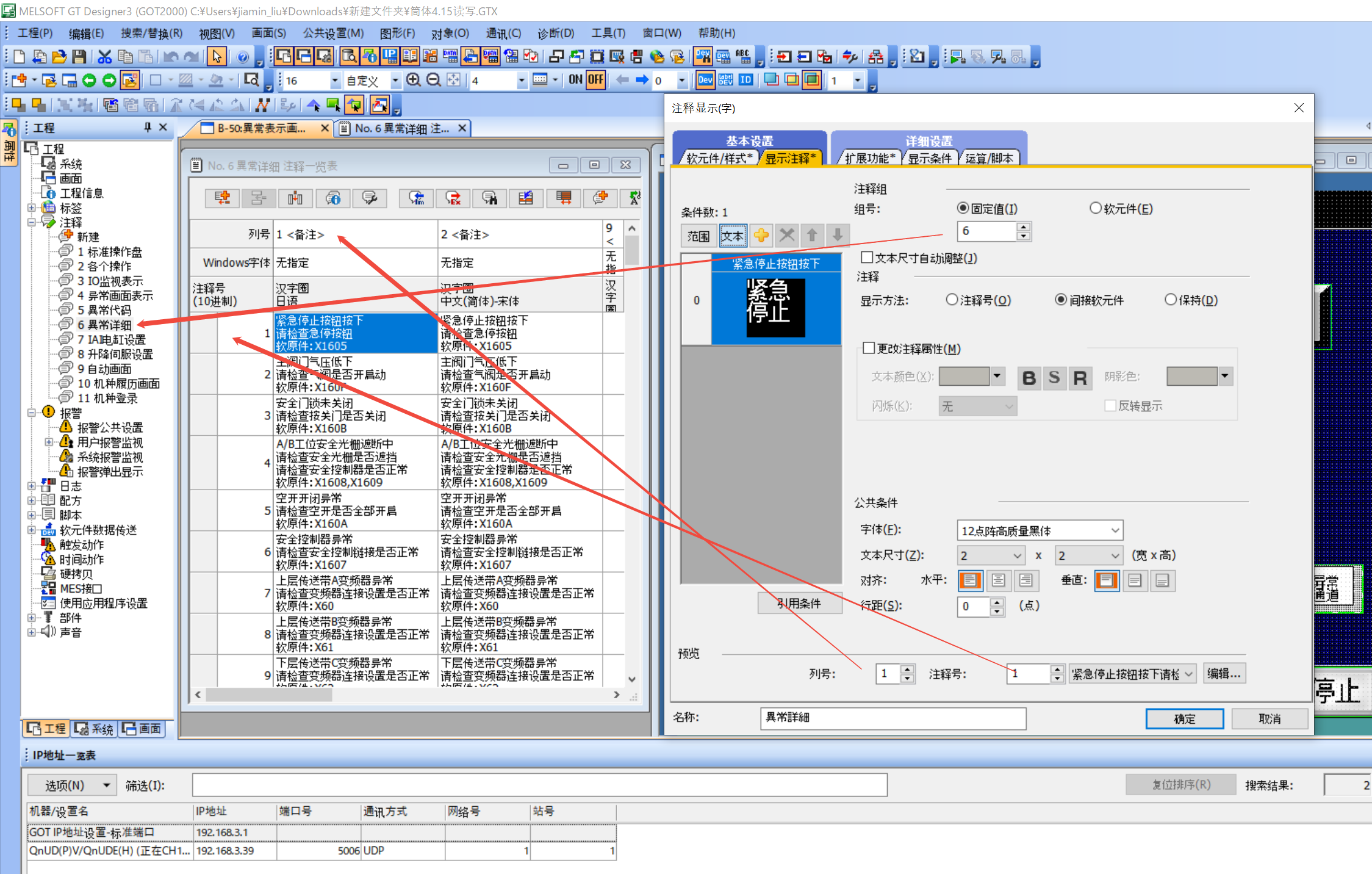

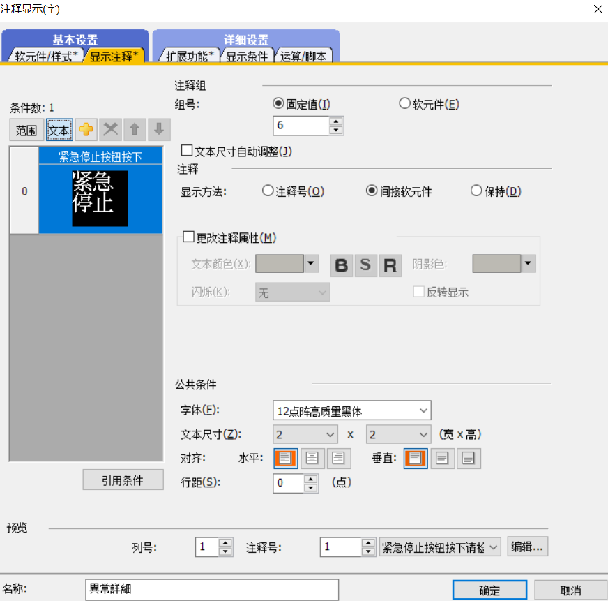

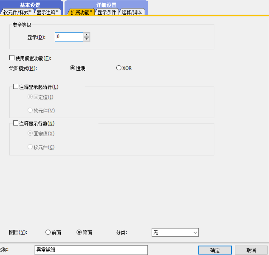

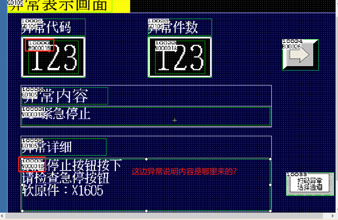

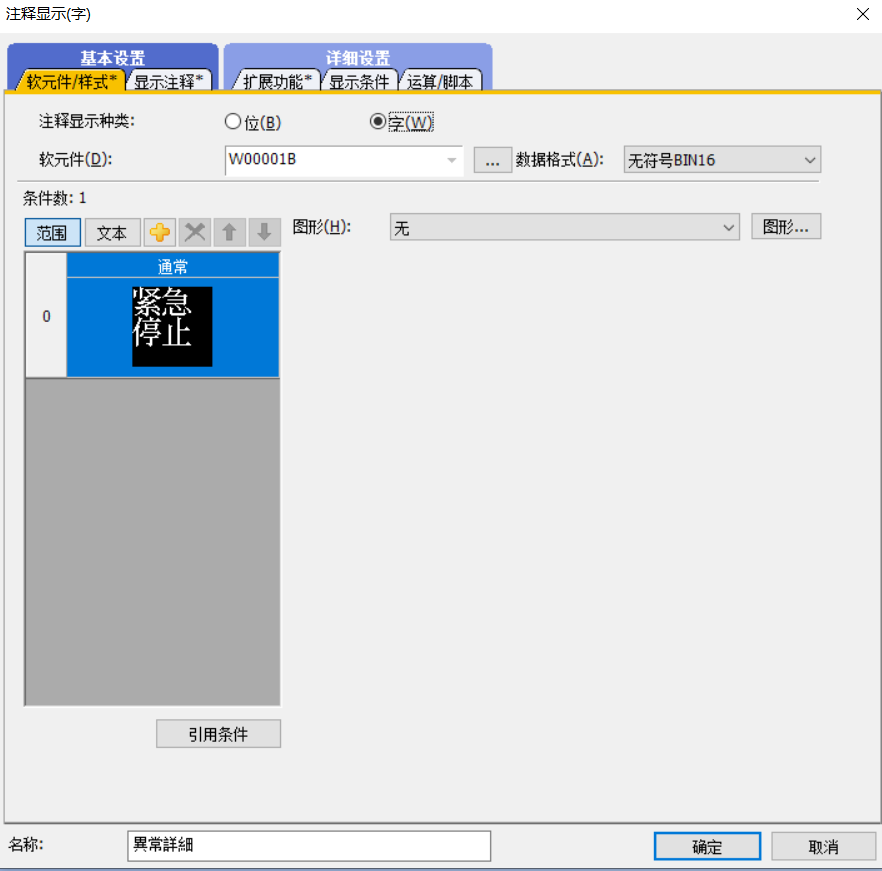

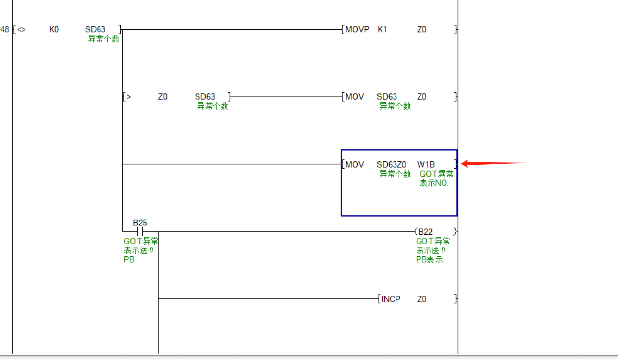

触摸屏是三菱GOT2000的,程序里面就这一个位置提到了W1B(图片1);人机画面就这一页提到了W1B(图片2),不知道报警内容在哪里编辑上去的,报警内容随着报警更新,是会变的。图片3-7是点开红色文字的属性内容

自己顶一下 ,有哪位大佬知道么
引用楼主2645855946于2025-04-22 22:35发表的 触摸屏画面显示问题 :

程序拿来

    引用第5楼电气从业者于2025-04-23 15:41发表的  :
    [attachment=310466]
    不懂的地方按F1有详解
