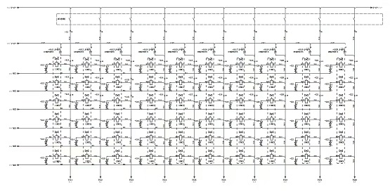

在电气设计图中,矩阵设计的接线方法是通过结构化布局实现多灵活链接的技术,常用于信号切换、配电调压或更加复杂的控制场景。
今天聊一种在电气图纸中用到的一种简单矩阵接法,一眼就看明白,很大程度简化了程序控制点和继电器的使用。
这是一种简单的行列式拓扑结构。我们把输出信号继电器的线圈A1和A2分别控制起来。和我们办公表格一样需要一个行输出点和列输出点才能确定到指定的输出继电器。例如我们有100个输出控制点,正常配置占100个输出点和100个继电器,对于程序和维护都是最优的,无不干扰。但是通常成本太高了。如果分成10组,每组10个,那就只需要20个控制点,继电器根据触点利用的多少也相应减少。
当然你的工艺必须是允许你分组的,也就是最好是同一时刻只输出一个点,或者是不同组的不同编号的多个输出。否则谨慎使用这种接法设计,防止出现意外的事故。
今天只是一个小小的分享,矩阵逻辑在IO模块,变配电里都还有很多有趣的应用,欢迎各位看官的深入交流和批评指正。

图有点模糊啊

图看着有点模糊 ,但是还是看得懂  就是有点影响美观

想要高清图甚至原版cad的可以联系我,但我觉得这个不重要,原理知道就行。它有好多应用方式,欢迎各位大佬交流补充
