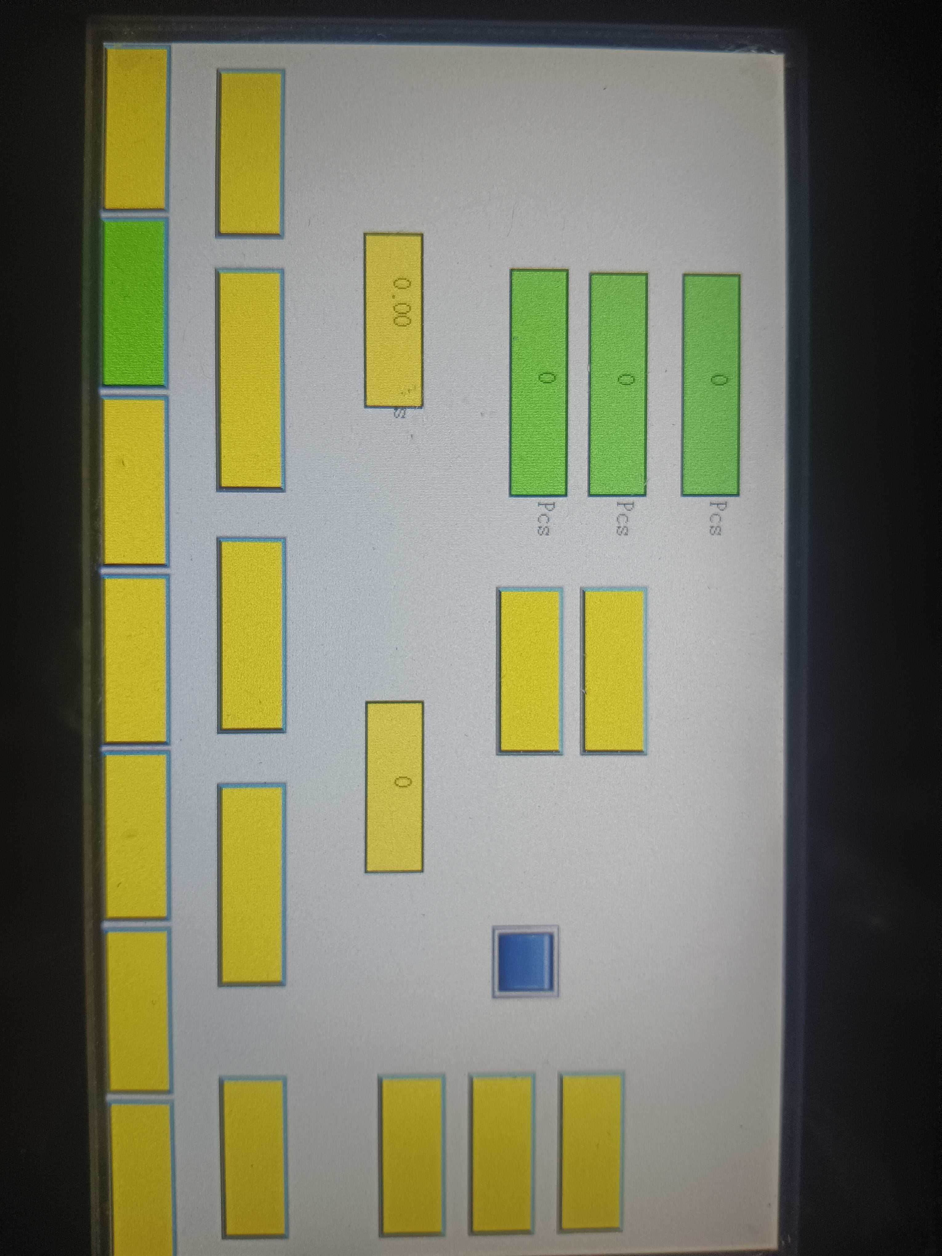

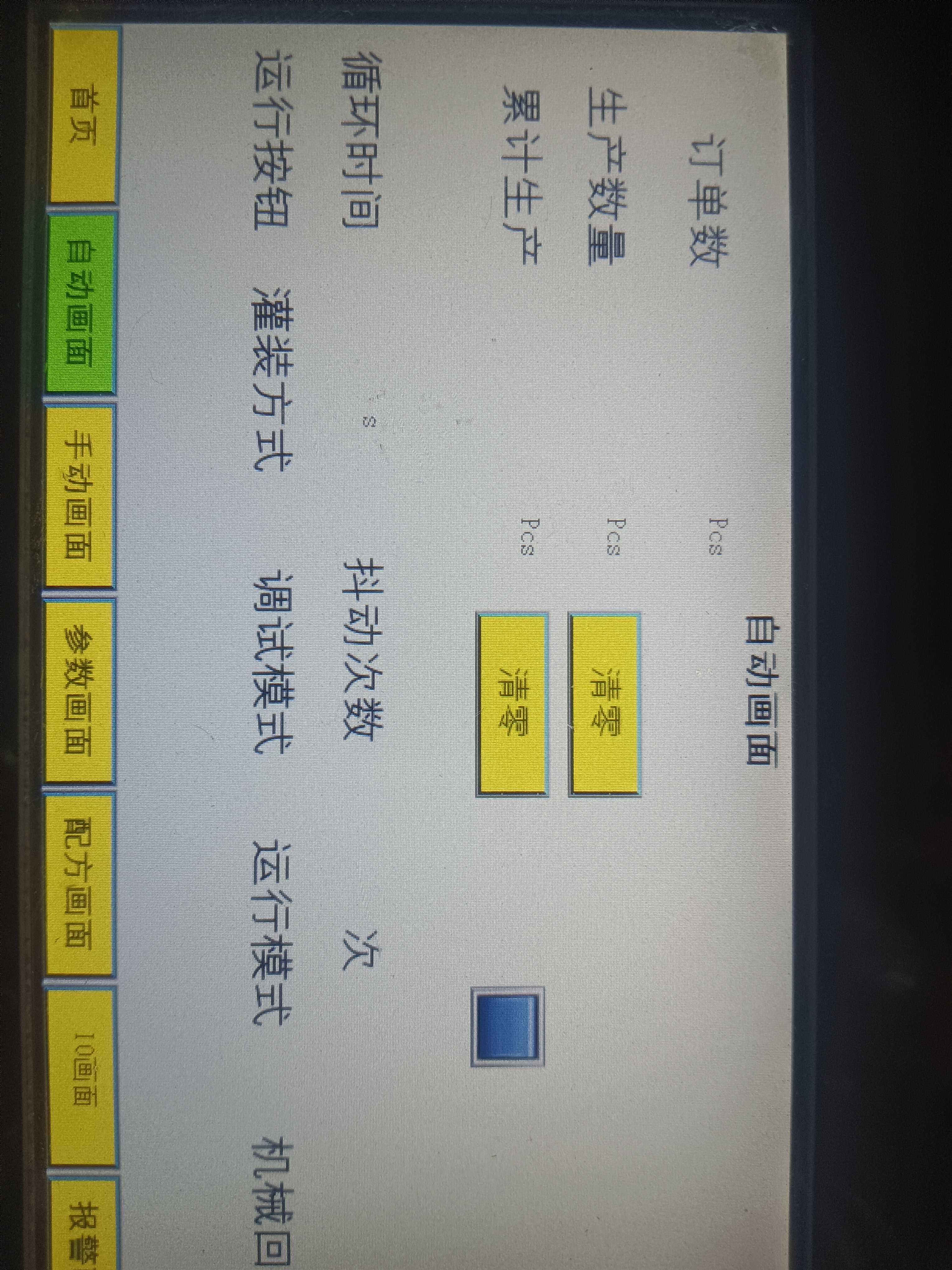

发表于: 2025-04-21 08:24
这个是没有插网线的时候拍的照片
文本文字显示
按钮开关和指示灯不显示

发表于: 2025-04-21 08:25
语言切换地址里面写1就可以了,不能为0,为0就不显示文字了。

这个是插上网线5U和触摸屏通讯上的时候显示的画面,
文本文字注释标签不显示
按钮和指示灯都可以显示出来
麻烦大神们指导一下,是哪里的参数没有设置好吗?
