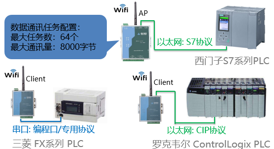

PLC之间WIFI无线通信可以用IGT-SER系列智能网关设备,PLC内无需编程的:
相关软件和案例:
PLC之间无线通讯.rar
(4720 K) 下载次数:227
