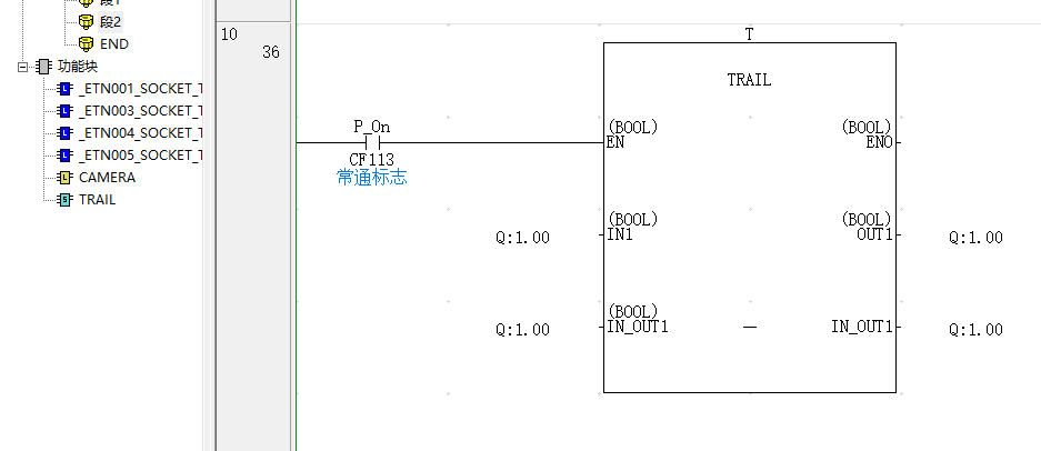

大家好,用CP1H 的功能块变量,不支持输入输出变量,如用独立IN 和OUT 变量,但是外部用一个变量,会有什么区别?
不知道这样会不会有问题?

以前也想这样用,后来发现会进入死循环,建议用不同地址
