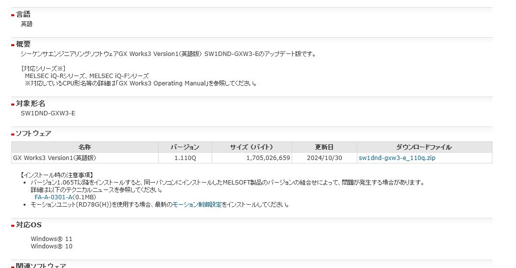

我想在电脑上安装GXWorks3,我的电脑糸统是Win7,不知能不能安装上,麻烦懂的老师,帮忙指点指点,先谢谢了。

可以的,我司厂内老电脑就是win7 可以使用
补充:Windows 7 必须是 64 位元 + 安装 SP1 更新 才能安装运行 GX Works3。建议也安装 .NET Framework 3.5 和 4.0 以上版本,避免元件缺失。

官网上1.110Q版本,介绍的是安装系统是Win10win11,我这不敢整了。

GX3 没太大担心 安装后不能再移除,没有什么后遗症,有问题发上来问问就好比博途TIA好处理多。
跟PLC一样先编程在抓BUG在处理。
有疑虑~装VM安装试试。
1.110Q 这是更新包。
