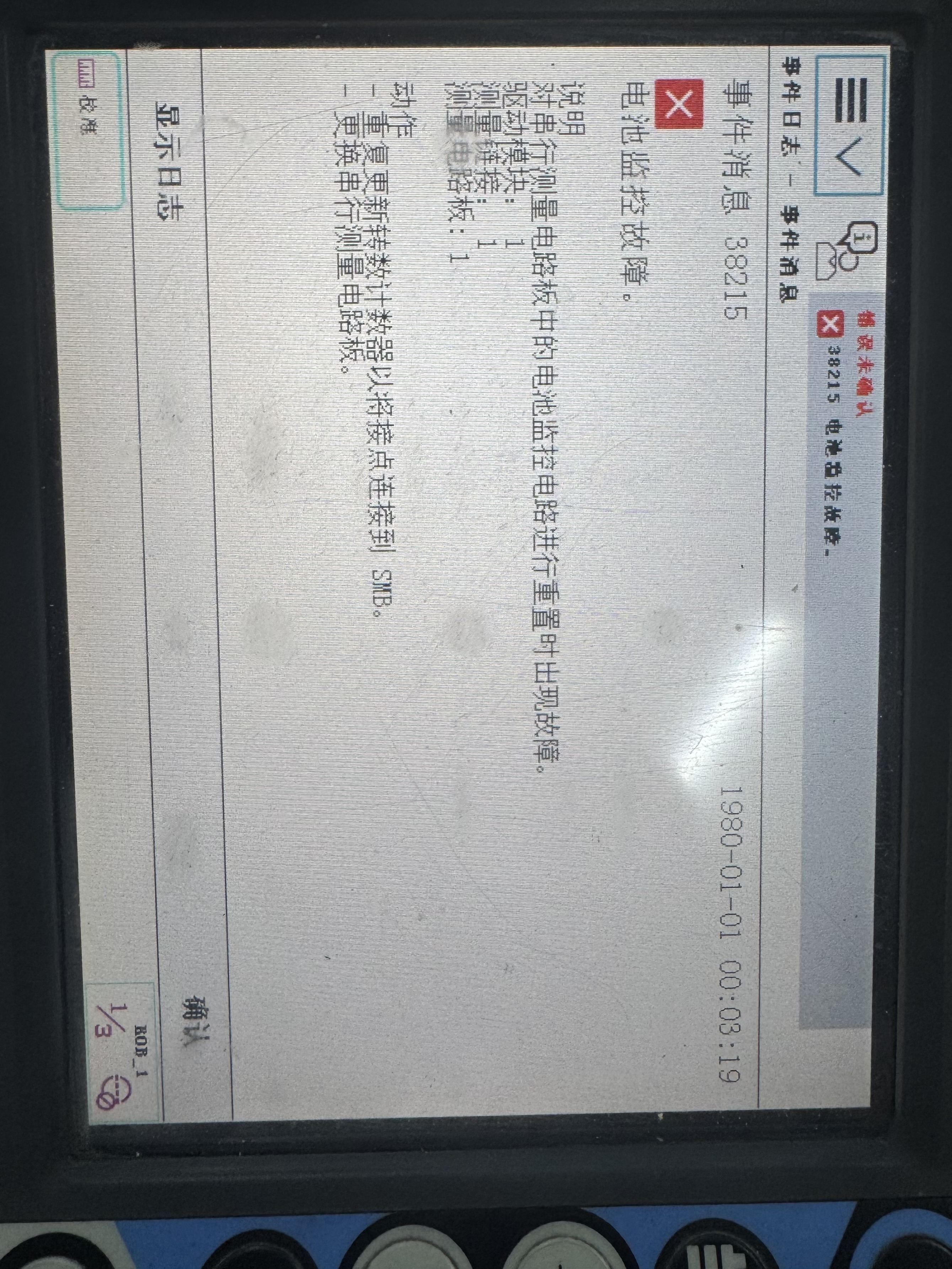

abb机器人报电池监控故障38215故障,有没有大神知道怎么解决的。

换电池,零点标定
