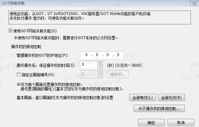

大神们,如题,两台画面完全一样,但就是一台在使用的时候,另一台不能操作,可以在GOT软件内设置吗?我目前想到的办法是在PLC程序里限制

    6楼  发表于: 2025-04-17 16:48
    使用触摸屏的GOT网络关联功能,具体的设置参照手册,具体的是5.6章节

    飞皇123
    三菱渣渣一枚,向大佬们学习

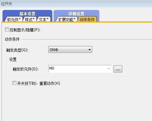

    8楼  发表于: 2025-04-18 08:52
    引用第4楼zmrs163于2025-04-17 14:42发表的  :
    IL地址是什么
    类似这样

    9楼  发表于: 2025-04-18 08:53
    引用第6楼jhon_13579于2025-04-17 16:48发表的  :
    找到了,学完试试,感谢

    10楼  发表于: 2025-04-18 08:58
    引用第7楼zmrs163于2025-04-18 08:17发表的  :
    你这个方法要加钱
    应该不用,在这里设置

    11楼  发表于: 2025-04-18 10:02
    GS不支持,需要23以及以上系列
    引用第10楼飞皇123于2025-04-18 08:58发表的  :
    应该不用,在这里设置
