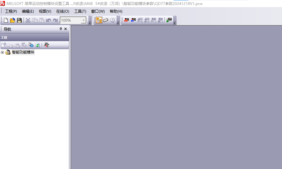

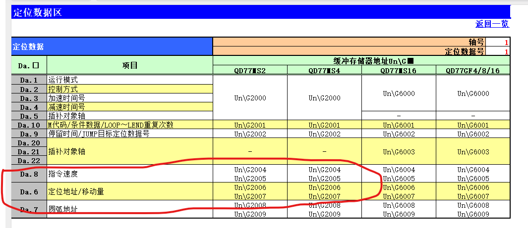

请教论坛大佬们一个问题三菱Q系列伺服工程位址  是不是就是这个伺服的地址  比如下面A2这个编号

是的,这个就是要定位D282里面的点位位置

    你好  大神请问多轴在哪里看看  这个应该只是一轴的

    这个表格里可以切换轴号和定位编号。

    今天研究一上午轴1到 轴4的定位地址 跟指令速度  终于高懂 还是要感谢1楼大佬的指导!脚步又往前进了一步
