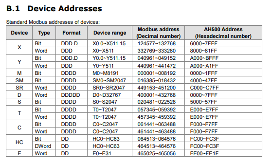

求各位大师帮忙指导一下迷津
屏幕是普洛菲斯GP4002SWW的;连接的是台达332T的  PLC。
从屏幕的地址来看用的是Modbus通讯协议。。
比如:  这个Y1.0    用的是40977 来表示的。
我不能明白是怎么个转换的?就是说40977  怎么代表的是Y1.0     ??
请专家指点。万分感谢!

这应该是生产厂家内部定义的,就好比你那身份证上那一串数字是如何定义到你个人一样。没必要去钻牛角尖,你只要知道此数字对应是Y1.0就可以了。

請找手冊
