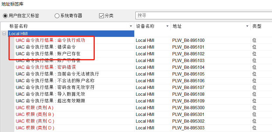

描述:数据获取
描述:用户定义
求助熟威纶通屏的老师傅,相用宏指令做用户登入管理,结果发现内部地址PLW在宏里面不能引用了,这是需要设置什么参数吗,请教了?

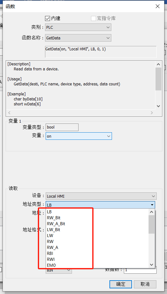

用资料传输转一下

直接读LW的就可以了呀!我有做好的,就是不知道和你的想法一致吗?
