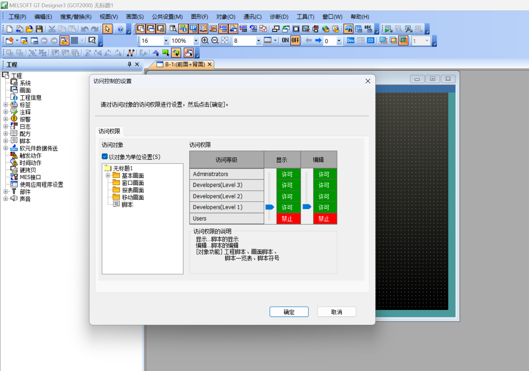

各位同行:
问一下,三菱触摸屏能否给脚本程序加密,找了半天好像没有找到在哪里可以操作。

三菱触摸屏脚本程序加密
