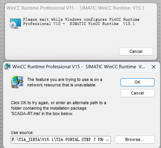

插入通用控件弹出WINCC 的一个弹窗,重新安装也不行。

组态王弹出西门子博徒的运行窗口?

是啊,很奇怪,

组态王跟很多软件有冲突,我用组态王跟欧姆龙的SysmacStudio也有冲突,插入控件也卡住,要打开2次才可以,你这个也是软件冲突。
