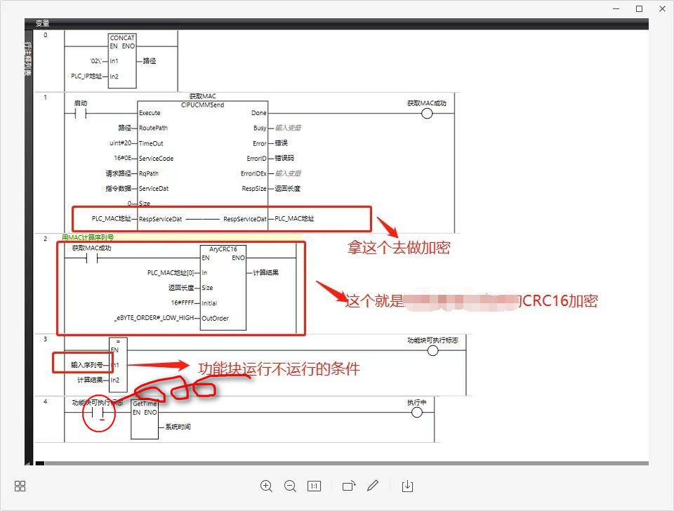

欧姆龙sysmac studio软件
NX系列PLC有什么加密手段吗?除了加密程序,这个有一点简单了。
有没有那种隔一段时间生成一个验证码的程序,想学习一下。

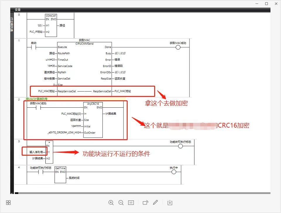

1楼  发表于: 2025-04-09 16:05
没啥用,程序/功能块的加密都能够被论坛里的大佬分分钟破解
真要思路的话,如下图,看过同事做过。

2楼  发表于: 2025-04-09 17:24
这样行吗
