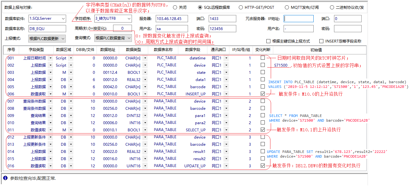

有专门的的智能网关设备,支持多台PLC对接数据库,不用编程的,设置参数就可以:
支持PLC数据写入数据库,也可以查询数据库的数据后写入PLC:
相关案例资料:
PLC数据-SQL对接.rar
(4624 K) 下载次数:28

用过7楼那个设备,当时主要看中对接服务器网络异常时可以缓存数据,网络恢复正常了再自动写到数据库:
有个演示的视屏:
数据缓存演示
