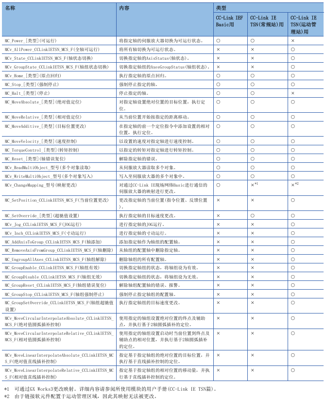

CC-Link IEF Basic FX5 CPU模块、FX5-ENET
CC-Link IE TSN(常规站) FX5-SSC-G
CC-Link IE TSN(运动管理站)  FX5-SSC-G
伺服放大器:MR-J5-G、MR-JET-G
新建文本文档.txt (1 K) 下载次数:164

FB库一览

是不是下次可以用FX5集成的网口可以用ETHERCAT那样的PLCOPEN运动控制指令
