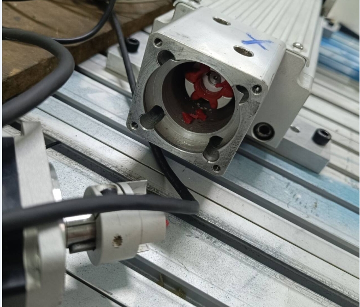

哎,不知道多少年的滑台,今天要用上去,发现定位老是跑偏,找了两小时原因

这种情况跑偏应该非常严重了吧,肯定不是伺服的问题了

里面红色的是什么?

联轴器联接那胶块把

引用第2楼长矛沾屎于2025-04-07 13:52发表的  :
里面红色的是什么?
俗称减震缓冲梅花垫

5楼  发表于: 2025-04-08 08:09
时间久了,缓冲胶老化变硬了
里面红色的是什么?
那个梅花塑胶联轴器是带弹性的,图片里都撞出渣渣了,可见N年没用过了

7楼  发表于: 2025-04-08 20:25
一般都会先怀疑干扰丢脉冲的

稀碎稀碎的,还是换联轴器吧

我也被冤枉过,23年搞了60台小机器,前面一批好好的,后面有几台客户投诉说走位不稳定不准,后面我去现场看也看不出来,机构设计的也随便看看。直到后来客户说要退那几台,才拉回拆了,发现固定丝杆的轴套垫片没装,整个轴肯定位置跑偏啊,一开始他们老是怀疑我写的程序,我说前面那么多台都稳定,一样的程序,无语。。。
