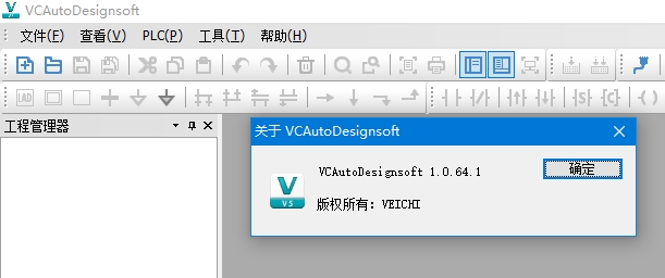

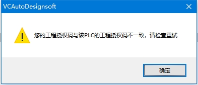

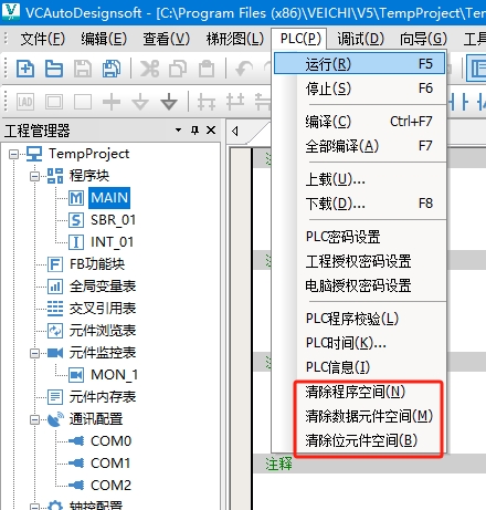

有个伟创的V5PLC,有工程授权码不能下载新程序,怎么去除这个授权码?
执行了下面三个清除还是不能下载

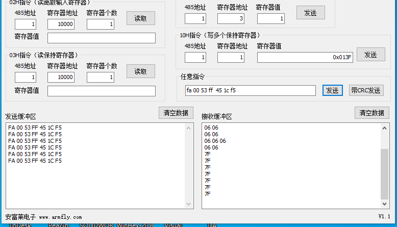

应该是初始化才可以,发送
fa 00 53 ff  45 1c f5试试

引用第4楼网络家人于2025-04-07 09:02发表的  :
应该是初始化才可以,发送
发送后断电重启还是不行
