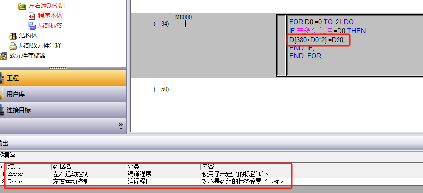

三菱的ST语句中D[30+i]这种怎么书写?

1楼  发表于: 2025-04-06 14:01
如图,看看怎么写是对的呢?

2楼  发表于: 2025-04-06 14:07
三菱直接这么写不行吧 博图倒是可以

3楼  发表于: 2025-04-07 08:02
用变量才得,这样直接加减乘除地址元件是不行的

4楼  发表于: 2025-04-07 09:21
间接寻址的语法是有的,用@符号

5楼  发表于: 2025-04-10 11:50
FOR Z0:=0 TO 21 DO
    IF D0=Z0 THEN
        Z1:=Z0*2;
        D380Z1:=D20;
        EXIT;
    END_IF;
END_FOR;

6楼  发表于: 2025-04-10 16:16
得用变址才行

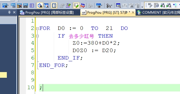

7楼  发表于: 2025-04-10 19:38
引用第1楼qzw1023于2025-04-06 14:01发表的  :
如图,看看怎么写是对的呢?
D0Z0,Z0=380+D0*2

8楼  发表于: 2025-04-12 10:51
引用第6楼laser010于2025-04-10 16:16发表的  :
得用变址才行
[attachment=310047]
最好少用D0去索引,而且根据实际需求,这里是D380,这样逻辑会清晰些
