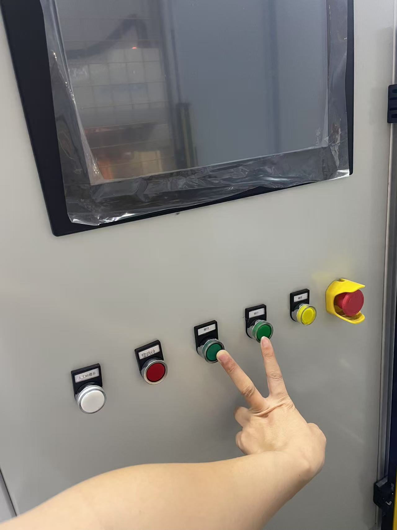

好久没发贴了,看到现场神按钮设计,跟大家分享下,非标设备总有让你会心一笑的点

双指启动

手腕曲成那样,前面没位置了吗

不奇怪,很多设备是要求双手一起按的

这个点在于无意义的双手启动,没有达到安全的效果,一只手就能搞定

这个锅必须电工背?还有就是这种我们公司的话电气设计要去现场给装配人员说安装位置才行。

两个放行按钮太近了,得离远点,而且还不能短接其中一个使用
