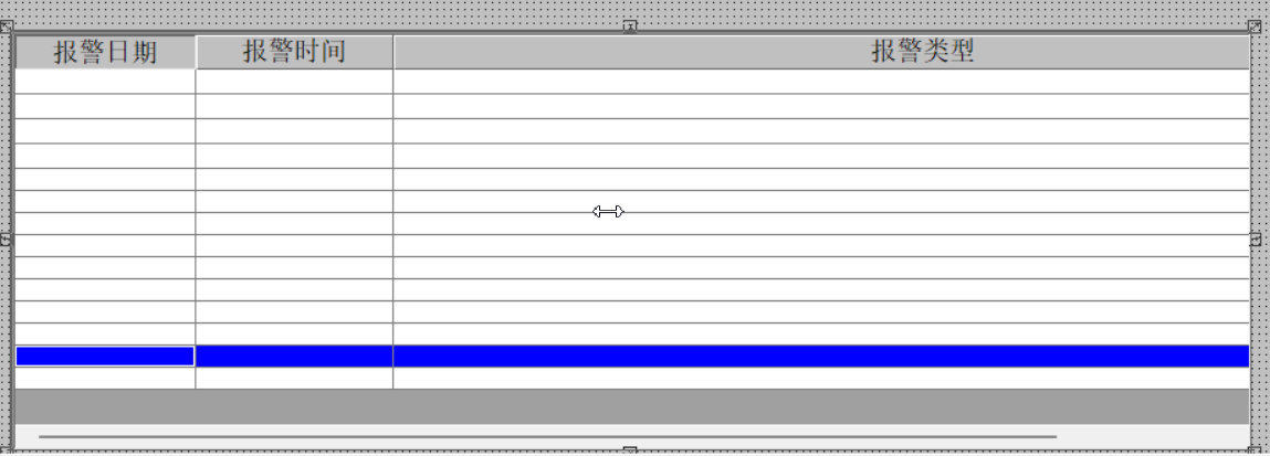

用组态王7.5添加的报警窗口,行高怎么调整,显示器作为操作指南显示,距离工人1米,添加了报警窗口,
但是报警窗口行高不能调整,字体太小工人看不到。

行高没看到,字体先调大试一下,可能自适应

改报警窗口的报警事件字体大小会自适应
