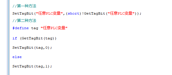

各位看官你们好,又是一篇共享知识点的文章,今天我们来聊一聊脚本在我们上位组态中的作用。各个厂家的上位软件或者触屏软件都内嵌了脚本功能,有的是二次开发的固定指令格式,有的可以接收广域的标准语言指令。它带给我们更多的方便功能的同时也对我们的语言能力提出新的考验。那它们到底好不好用呢?一起来看一下吧。
今天我们还是以西家WinCC的C脚本为例。简单聊两个脚本的功能。我们画面的普通按钮在链接布尔变量时,按一次往往只能单一的置位1或者复位成0。如果组态两个动作也可以实现按下置1松开复位0。有的时候这些变量在你的程序中起到开关或者投切的作用,它需要长时间保持在一个状态,也就是我们常常说的取反。这时候我们引入一条简单的C脚本指令便可实现这一功能,按一下变1,再按变0;轻松搞定,如图所示。

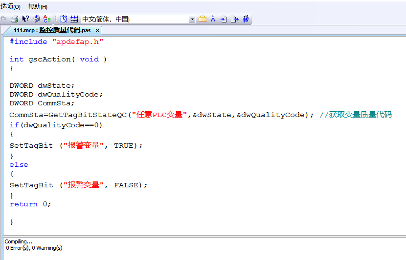

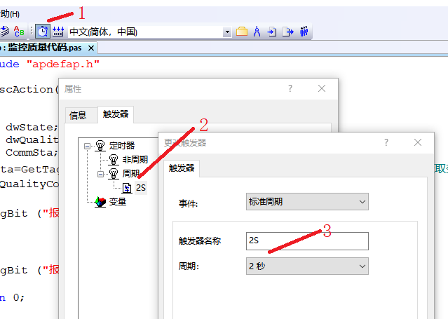

还有些时候,监控画面与下位PLC通讯断开了,设备运行异常后操作工没有第一时间察觉。这极易导致一些生成事故的发生。那有的看官说了,通讯断了之后显示框不是会出现黄色感叹号吗?确实说的也对,那这个时候就要考验操作人员的眼力和工作认真程度了。那我们有没有办法让通讯断开的时候及时触发一个响亮的声音报警,让后半夜昏昏欲睡的操作人员快速支棱起来!答案自然是肯定有的。请各位看官长眼(请看图),一个是PLC的任意一个变量,一个是WinCC的内部报警变量;注意,一定要是内部变量,这样才不受PLC通讯的影响。然后把报警变量链接到报警器上,送给操作人员一声响亮的提示声。(燃起来吧)
