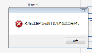

如题,用维控软件上传的工程,显示不是本软件所创,不能打开。去还有这么玩的

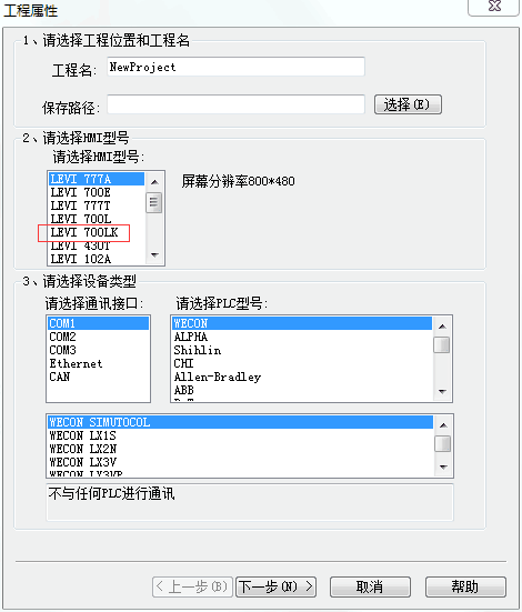

已解决,山寨东西得用茅招

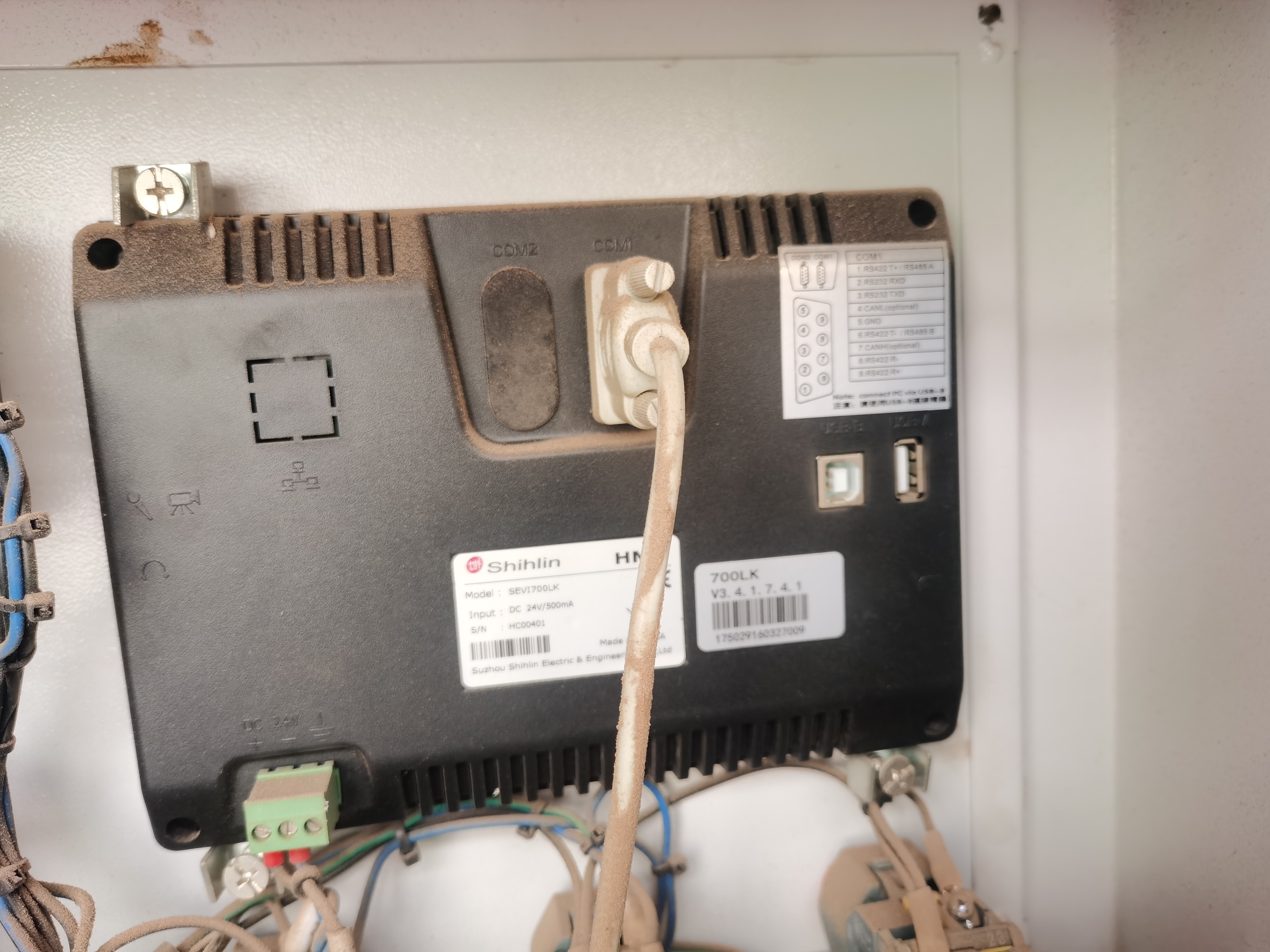

背面看着像维控的,但是软件不对

这厂被火烧了,机器不在维保期,烧的不要不要的

人家大名鼎鼎的士林电机,被你说成了维控.... 你可以用三菱HMI软件试下,士林的很多工控产品,是三菱授权生产的。

    这么大的LOGO士林ShihLin

    兄弟你是经验老道啊,这个所谓的士林就是维控,士林就是山寨的,只是迷惑一般人的表象,工程上传了也反编译了,只是现在的软件更新多少代了不支持这样的老家伙了,不知道那位老兄还有那些旧版软件,不然的话就只能用维控的屏下载回去,只是不能编辑而已,程序还是原版
