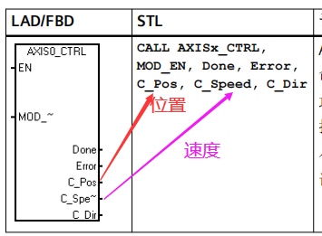

    轴当前位置都不知道在哪里读取
    亲亲我我
    发帖数量: 46 个
    工控威望: 71 点
    下载积分: 1374 分
    在线时间: 49(小时)
    注册时间: 2023-11-25
    最后登录: 2026-03-18
    查看亲亲我我的 主题 / 回贴
    8楼  发表于: 2025-05-06 21:54
    描述:看这英文位置
    引用第7楼新塘人于2025-05-06 14:09发表的  :
    轴当前位置都不知道在哪里读取
