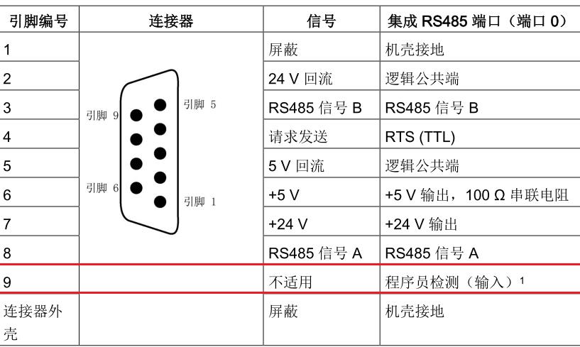

官方使用6ES7 901-3DB30-0XA0下载线,现有条国产USB-ppi难道不能代替吗,还有一条0CB20+MPI/DP下载线,有没有可替换或者可能制作一条替换

必须要可以支持PPI协议的

老款200的下载线不支持CR20S的PLC

试试找不到CPU。官方说明如下:
为什么USB--PPI编程电缆接到CPU端口后能切换到PPI模式?
连接 USB-PPI 电缆后,CPU 采用 RS485 连接器的引脚9 进行检测。 USB-PPI 电缆的检查仅在 CRs 型号上进行。ST 和 SR 型号会忽略引脚9 的状态。确保所有用于自由端口的电缆 都未与CRs 型号的引脚9 连接,
按官方说明,USB-PPI电缆接入,CPU要对9脚做检测,判断是PPI通讯还是自由口通讯,那么问题来了,是不是把9脚强制一个高电平,便可以将通讯口设置为PPI,也就可以查找到CPU了
