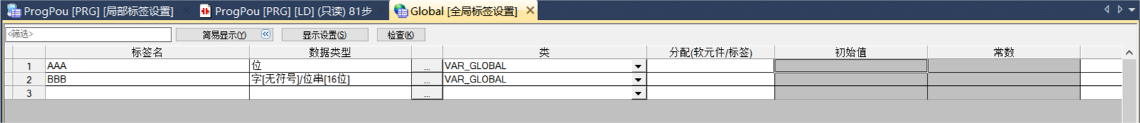

三菱FX5u的标签的初始值设置不了?都是灰色的,R系列plc的就可以.
都2025年了你不要告诉我连个初始值都设置不了吧?

5U固件版本暂不支持吧

不是固件的问题,是5u完全不支持这个功能

    类要选择常数,constant

    今天我也遇到这个问题了,感觉用起来太不方便。只能分配固定地址,然后在下边的软元件中设置试试。
