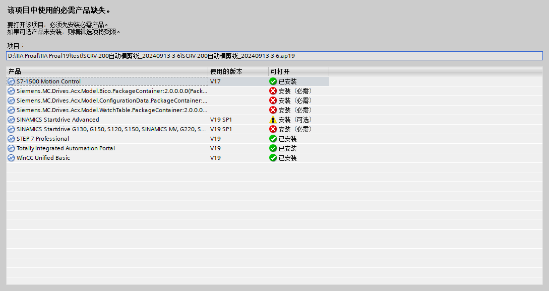

使用的必需产品缺失在哪里下载

安装StartDriver,安装最新的HSP支持包

引用第1楼sjm213于2025-04-01 07:43发表的 :
大神,有网址吗,在哪里下,我西门子官网找到的,下了几次,最后都会崩溃

没有下载完整,可以微信搜软件管家在下一遍

http://www.ymmfa.com/read-gktid-1763190.html
TIA19里面有StartDriver
