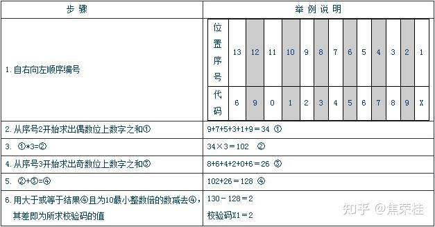

怎么设计条形码的验证码?13位条形码,12位是数字,最后一个是效验码。判断真假。读的是字符串然后要分解。EAN-13(标准版)

https://zhuanlan.zhihu.com/p/560067434
按现有规则还是自己设计?

现有标准,看看条形码是不是真的

那就照着这个步骤来计算噻
