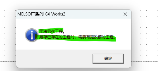

源程序怎么保存不了

点击程序打开属性  把 只读     钩取消就可以了

编程软件和程序一直没有关 ,就出这个问题

没有用

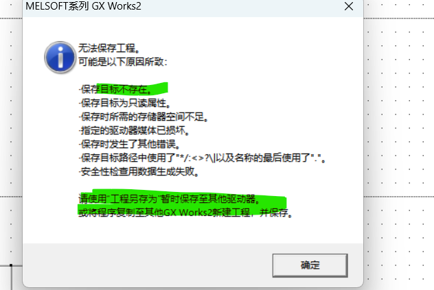

可以把你的程序以附件形式添加,别人试一下,可以确定是否是软件方面问题.

不要存在有中文路徑
