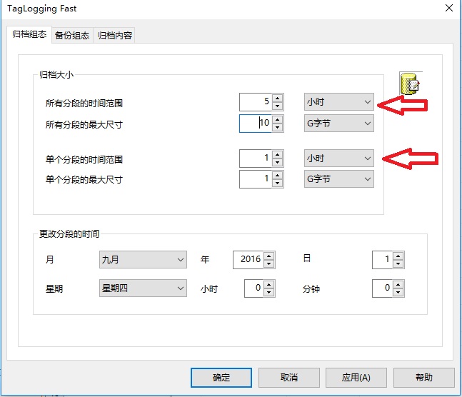

1111MicrosoftInternetExplorer402DocumentNotSpecified7.8 磅Normal0为什么你们的经典WinCC项目在客户电脑上运行的越来越慢?为什么查询一个历史曲线慢的要死?为什么重启一下电脑画面都要怀疑人生?具体原因可能多种多样,但是极大可能是您的数据管理设置欠佳,那么闲话少叙,和小编一起来看一下吧。
首先我们要知道,我们组态的画面产生的历史数据主要来自“变量记录”和“报警记录”。它的默认目录就在项目文件归档文件夹下,这个想必各位同行都知道的就不多赘述。那么当项目上没有专门的历史服务器时,单机电脑就需要尽量多的来存储历史数据;小编见过有设置一个月时间的,有设置半年甚至一年时间的。当你的画面关联数据越来越多的时候,卡顿感就随之而来。尤其有的项目用的电脑就是普通商用电脑,长时间不关机就导致这个现象更加严重。那么如何通过设置优化这一现象呢?

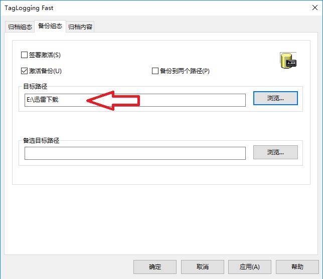

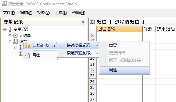

直接上图,以“变量记录”的属性为例(报警的设置也是一样的),各位工程师们经常会为了多存历史数据而拉长“所有分段的时间范围”。其实我们要做的恰恰是缩小它,给运行画面一个比较小的数据存档压力。然后打开“备份组态”并“激活备份”。选一个项目文件路径之外的文件夹来存备份。例如你的项目,一个循环流程是1个小时左右,那么你的单个分段就可以设置1个小时,所有分段设置5个小时。或者按时间单个分段设置一天,所有分段设置7天也就是一周时间。那么你就可以随时查看前5个流程的数据,或者前一周内的历史数据。超过所有分段时间范围的数据也没有丢失。都被传送到了你的备份文件夹里。如需要查看,通过控件的“链接备份”功能加进来就行。怎么样,快去给你的WinCC瘦瘦身吧!
