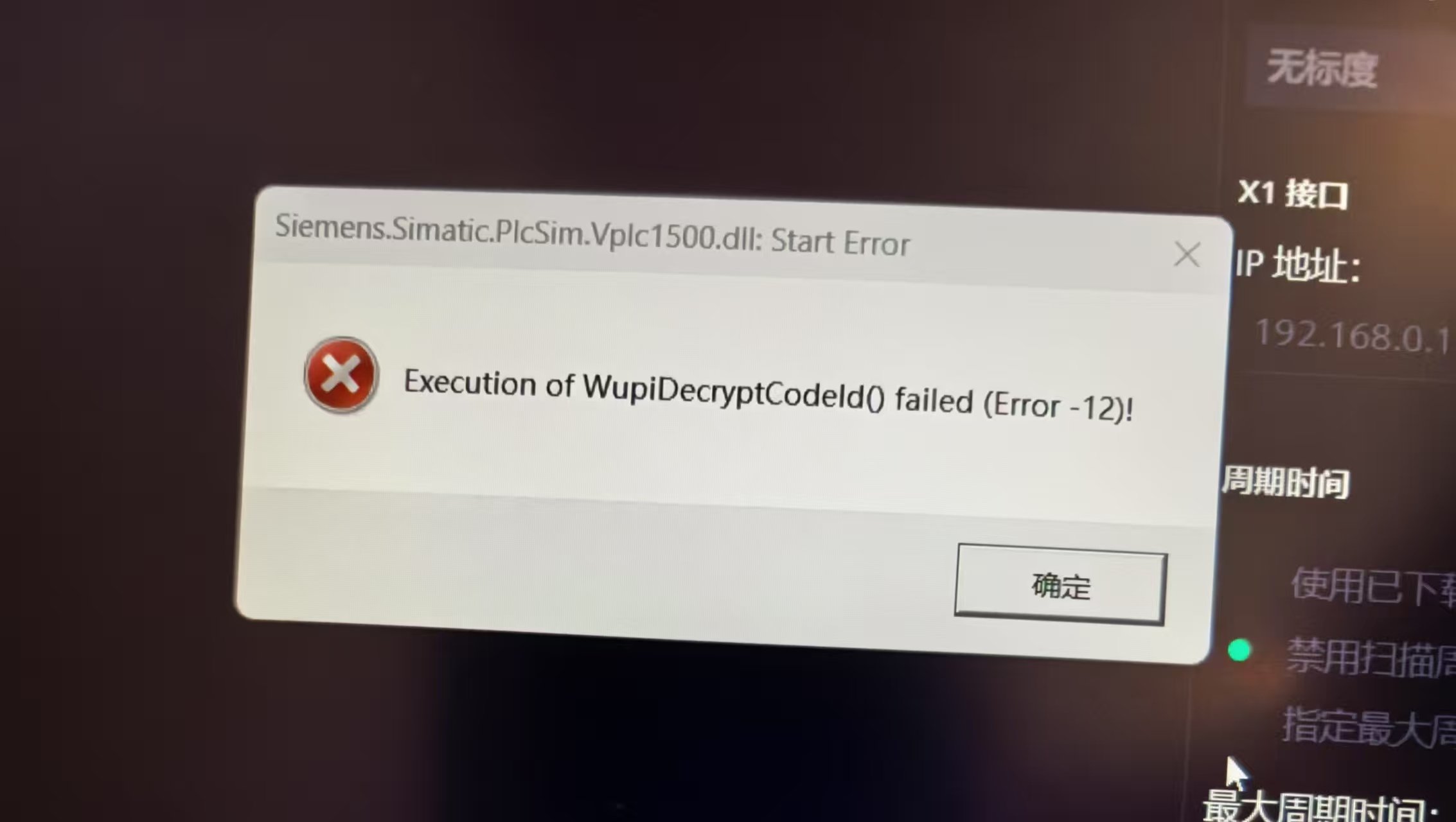

PLCSIM 仿真报错 启动错误 WupiDecryptCodeld0执行失败(错误﹣12)

PLCSIM V20 1500PLC所有型号项目仿真不了启动就报(Siemens.Si matic.PlcSim.Vpic 1500.dll:启动错误 WupiDecryptCodeld0执行失败(错误- 12)!)有没有大佬有修复补丁?

官网有回复,说是和WIN11 24H2系统冲突,西门子软件部门在修复中,耐心等待更新吧。
