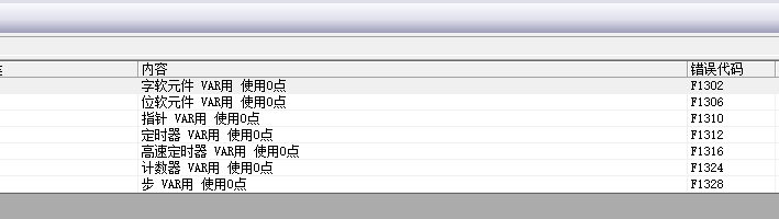

创建新工程时选了标签,然后每次编译都报错
还有大佬们三菱的寻址是什么样的?
例如我想把X0到X7的八个位组合成一个字节然后传送到另一个字节,但是我看它内部基本数据类型没有字节,只有bit和word

这其实没报错,8合1用mov k2x0 d0

这个是正常的

MW  MB  你这是西门子的 案例吧

之前主要做西门子和欧姆龙,跳了家公司现在主要用三菱
