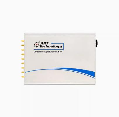

品牌:阿尔泰科技
型号:NET8814Z
类型:动态信号采集卡
        NET8814Z 是一款为测试音频和振动信号而设计的高精度数据采集卡。该板卡提供 8 路同步模拟输入通道,24bit 分辨率,单通道采样速率最高 204.8kS/s。每通道集成独立的 IEPE 激励源,可实现加速度传感器及麦克风等相关的信号调理。支持 AC/DC  两种耦合方式,每通道均可通过软件独立配置。板载数字抗混叠滤波器,可有效降低高频噪声并抑制频率混叠。NET8814Z 具备灵活的通道配置,对于多通道的动态信号采集应用,适用于诸如动态结构测试、音频/振动测试等高通道数的动态信号采集应用场合。
      NET8814Z 支持 TCP/IP 协议的千兆以太网,可确保采集过程中数据无损传输,非常适合长距离高分布测量;配合使用阿尔泰科技公司 ART-DAQ 驱动程序及开发套件,易用的编程接口及丰富的编程范例可实现从简单到复杂的数据采集任务,便于用户高效快速的搭建测试系统。
