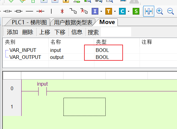

FB块外部怎样链接X、Y点呢?
把输入输出定义成BOOL量
外部不可以输入 X点 或 Y点
但FB又不能把输入输出定义成 Bit 变量

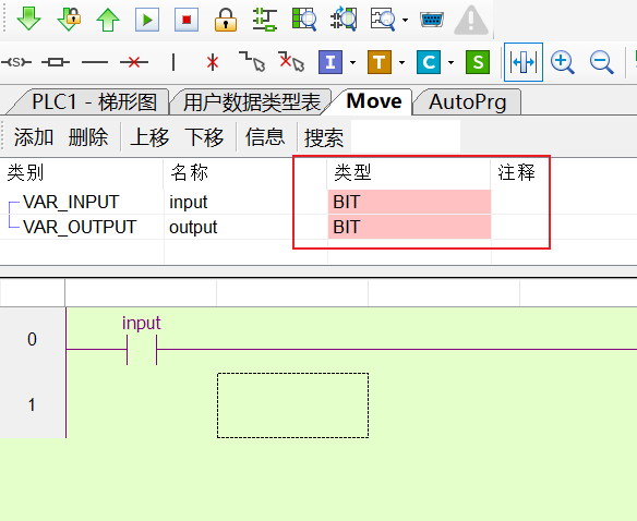

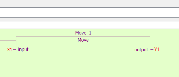

功能块用BOOL类型,调用功能块全局变量用Bit类型,可以映射M寄存器

信捷FB还是有点蛋疼,映射非常难受,bit bool要分清,此bool非彼bool
