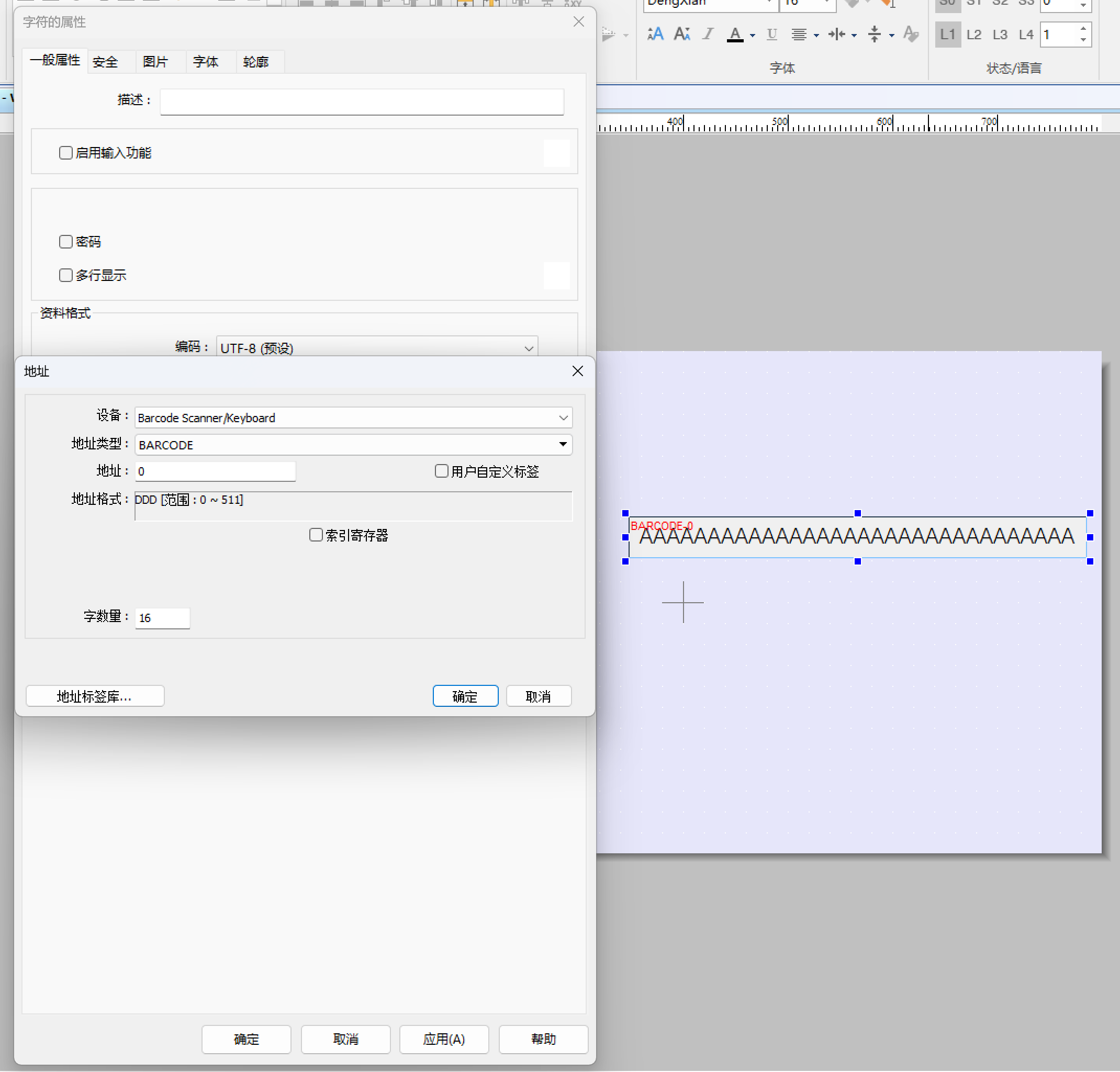

扫码枪增加回车码,触摸屏也增加看看

应该还是参数设置的问题。没有完全显示出来。

6位纯数字可以全扫出来

这个BARCODE-0不是记录当前读取的 byte 数量的吗

扫个三四次,偶尔会有一次,能读到完整的码,难道是我枪的问题,谭工有没有合适的扫码枪型号推荐

应该不是扫码枪,是你技术的问题吧

试试扫码枪的参数设置不要勾选“可读取的字节数目”
楼主,威纶屏连接数据库成功了?

已经确认是枪的问题了,换了把枪就可以了

最后用的电脑,没用触摸屏
