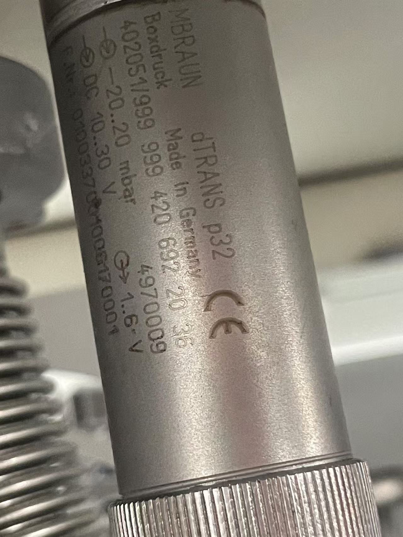

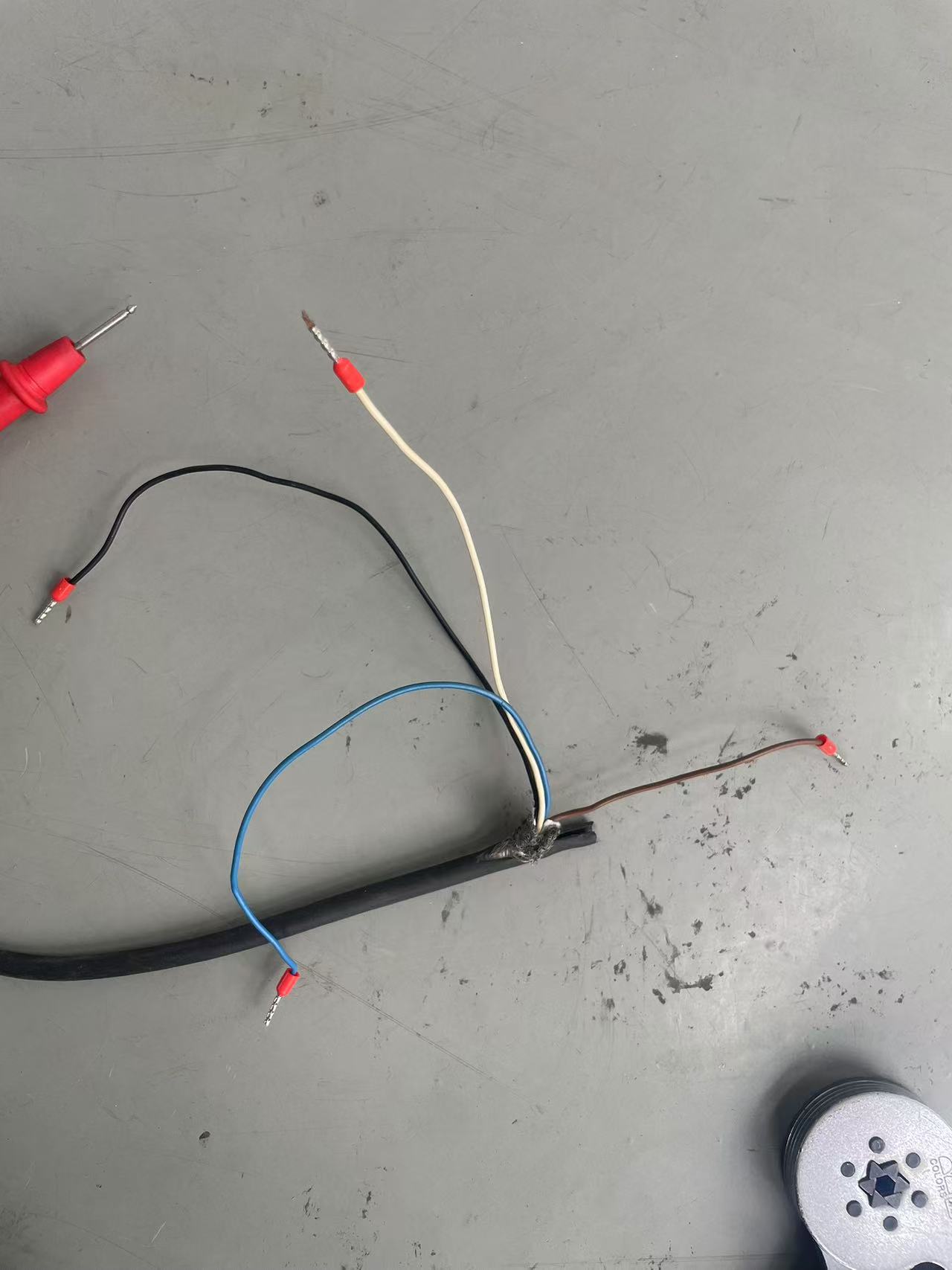

求助!有谁用过布劳恩手套箱上的压力传感器,四根线定义是啥?

有谁用过布劳恩手套箱上的压力传感器,四根线定义是啥?望告知,多谢!

四线制传感器,一般 棕蓝 是电源,白黑是模拟量输出。

先判断棕色线为+,蓝色线为-,黑线为out1,白线位out2

找到厂家了,多谢!棕+蓝-黑GND,白out
