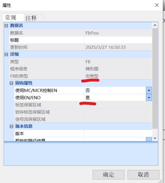

有没有大神知道三菱的gx works3里的FB类型,宏类型与子程序类型有什么区别?
还有这个MC/MCR控制EN是指只有在EN条件满足时才扫描执行FB里的程序吗?

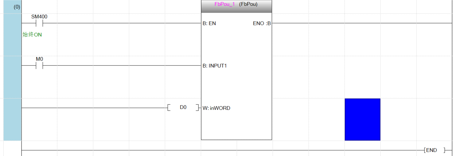

还有更诡异的是FB使用宏类型时,  FB接口类型为input类型,居然可以在fb内部改变input接口的状态,复位或者改变图中M0和D0的值,这可是input接口啊只读的,让我想不明白,注:只有在FB为宏类型时才可以。
还要吐槽下三菱的fb,接口占用的梯形图空间大就算了,一个页面都看不到几行梯形图,最恶心的是他的inout类型接口,居然占用2个接口,一个在输入侧一个在输出侧,提过意见了那么多年了也不改,没见过这么恶心的plc。

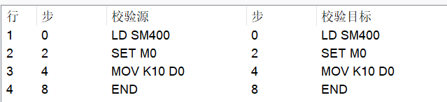

子程序就是一段程序存放在一个位置,执行时跳转过去,宏类型编译时会在调用处展开代码,更浪费步数,早期子程序有bug,重复调用内部变量不初始化出现很多莫名奇妙的Bug,EN就和西门子一样的导通就执行内部代码,然后分两种,一种是MCR方式,一种是CJ方式,会影响你内部计数器以及上升沿等的工作模式。三菱的块和西门子的块执行逻辑也不一样,变量其实是静态变量,调用时会残留上次的值。

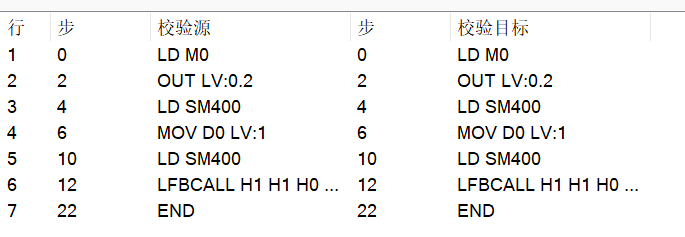

你可以校验下然后看其编译出来的结果。区别正如我所说的,宏类型就是FB在调用的地方展开,子程序就是调用,调用过程涉及了形参和实参的参数传递过程,而宏类型直接把FB展开把内部的变量用引脚的变量替换了,因此会出现你所说的结果。这只能说明三菱的软件不好用,这种违背规范的程序编译过程居然连警告都没有

确实,那就是说用宏类型的fb会比子程序类型fb占用的程序步要多?
但是宏类型fb有个优点,就是input类型接口有inout类型的属性,毕竟三菱的fb inout太难用了,还要占一个输出引脚,太占空间了
