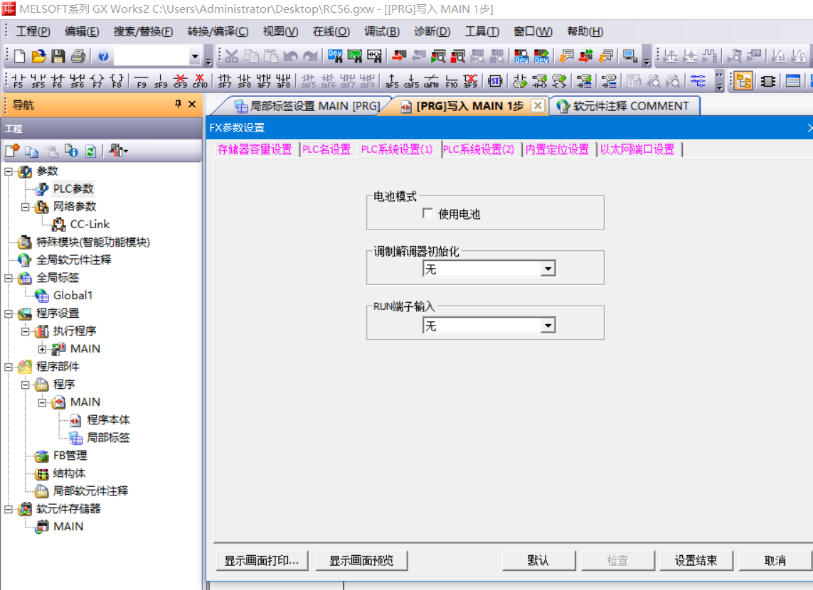

突然找不到哪里设置断电保持区了

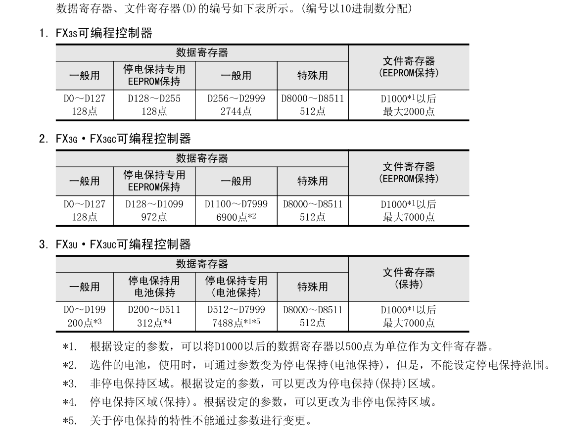

你这个应该是FX3GA或者FX3SA系列,断电保持区是固定区域,不支持软元件设置。

应该是3GA系列的 设置成使用电池就可以了 实际是ROM内存保持 不擦写数据就一直在 断电保存地址
