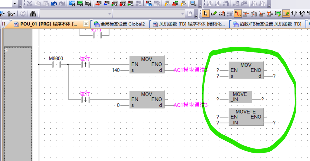

三菱PLC  结构化梯形图/FBD 竟然没有整数比较指令GE GT LE LT ?????????????????????

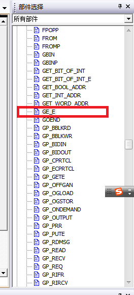

这个是浮点数比较
—_E的是浮点数

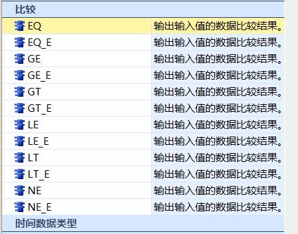

并不是,这个也可以用作整数,这个是所有的比较。GE也有,看图。

这个指令也怪呀 不知道怎么用
