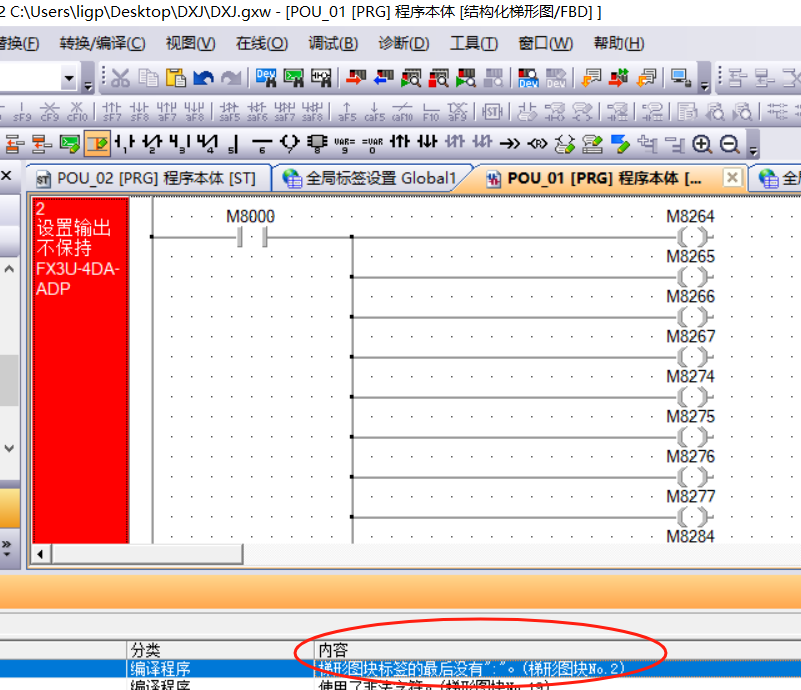

三菱PLC 结构化梯形图/FBD 编程错误是什么
说 梯形图后面没有 :冒号
很奇怪呀

是注释后面箭头位置要加冒号

谢谢
